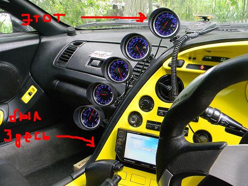

Всем привет! Вот решил и я немного черкнуть о моем авто. Как и все здесь мечтал, но не мог себе позволить. И вот момент настал. Машину взял для повседневной езды. Есть желание, и есть возможности, сделать свап машины, но это в будущем. Машина в принципе была в клубе, поэтому предысторию ее вы знаете. Предыстория

а почему так высоко стоят?
Изначально был ниже но для повседневной езды мешает пассажиру,ноги упираются в нижний датчик и его в поворотах сносят пришлось поднять.
По креплением, Высокие кольца, в будущем может возьму низкие с черными подстаканниками а сейчас меня эти устраивают удобно регулируется угол наклона к пилоту.
