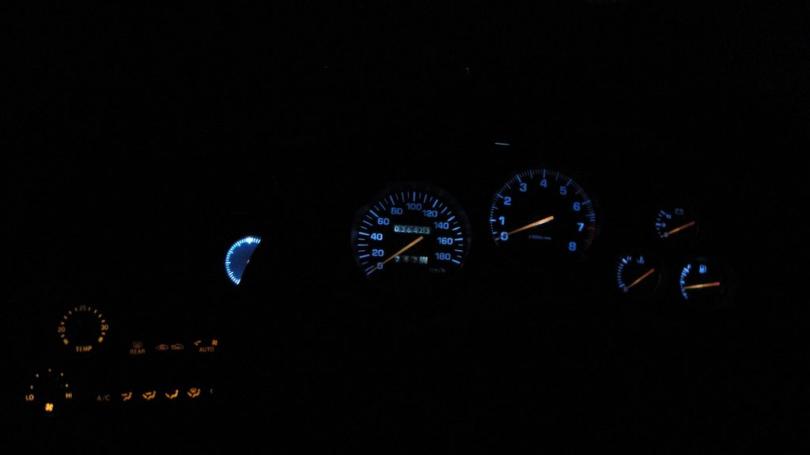

После разборки и сборки приборной доски перестали гореть некоторые лампочки подсветки одна на кнопках климата остальные начиная от спидометра и к правому краю. До разборки всё горело. Штекеры подключил правильно вроде бы. Может предохранители? И ещё вопросик. Кнопка аварийной сигнализации должна подсвечиваться?

В общем разобрался. Незнаю каким раком порвался проводок как фольга которые по плате идут. Сделал перемычку из медного волоска. Да будет свет! А в приборке диоды и правда перепутал плюс минус когда обратно вставлял. Спасибо всем за помощь friends.gif
