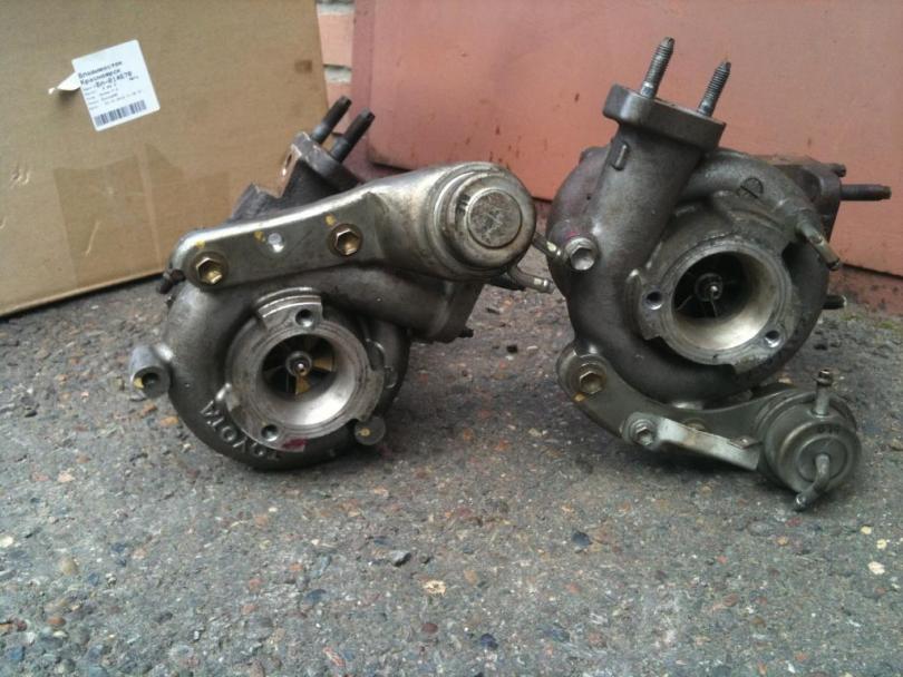

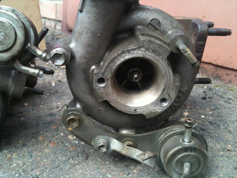

Всем доброго времени суток!
Куплены турбины и отправлены в KDturbo
Вопрос теперь, какой уровень делать, 2-й или 3-й. Хотелось бы вообще, картриджи с шарикоподшипниками, но "улитки" слишком малы.
Сообщение отредактировал Drillchel - 14.7.2011, 9:28

- - Drillchel   Всем доброго времени суток! Куплены турбины и ...   14.7.2011, 9:25
- - Drillchel   Турбины CT-20 (2JZ-GTE) уже в KDTurbo, теперь пере...   28.7.2011, 11:37
|- - John_Travolta   Цитата(Drillchel @ 28.7.2011, 5:41) Турби...   28.7.2011, 13:31
- - beast_drc   Drillchel, до 1.2 керамика живет. я оставил керам...   28.7.2011, 11:51
- - rom@888   Ну так а в чём проблема выбора то? Всё зависит от ...   28.7.2011, 11:55
- - Mr. Y   а если по холоду передует и будет 1.3?   28.7.2011, 12:00
- - beast_drc   Mr. Y, Денис, ну крыльчатку же не сразу оторвет. ...   28.7.2011, 12:13
- - Mr. Y   не знаю...   28.7.2011, 12:19
