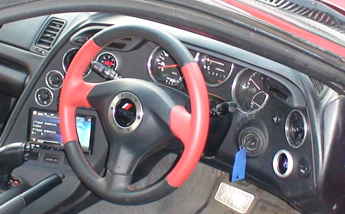

Кожанный салон
Обвес весь собрал, жду капот.

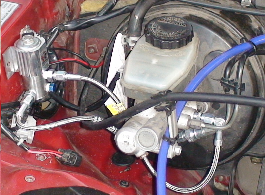

Line-lock

3. Установка салона TRD

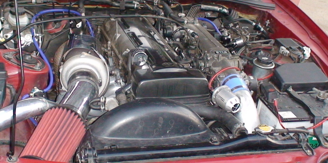

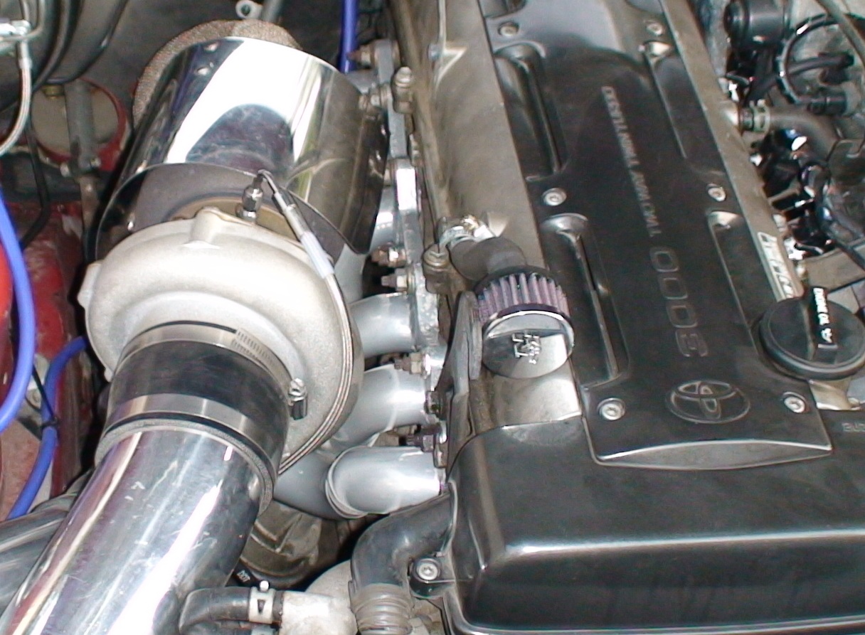

Новые спеки моего автомобиля.

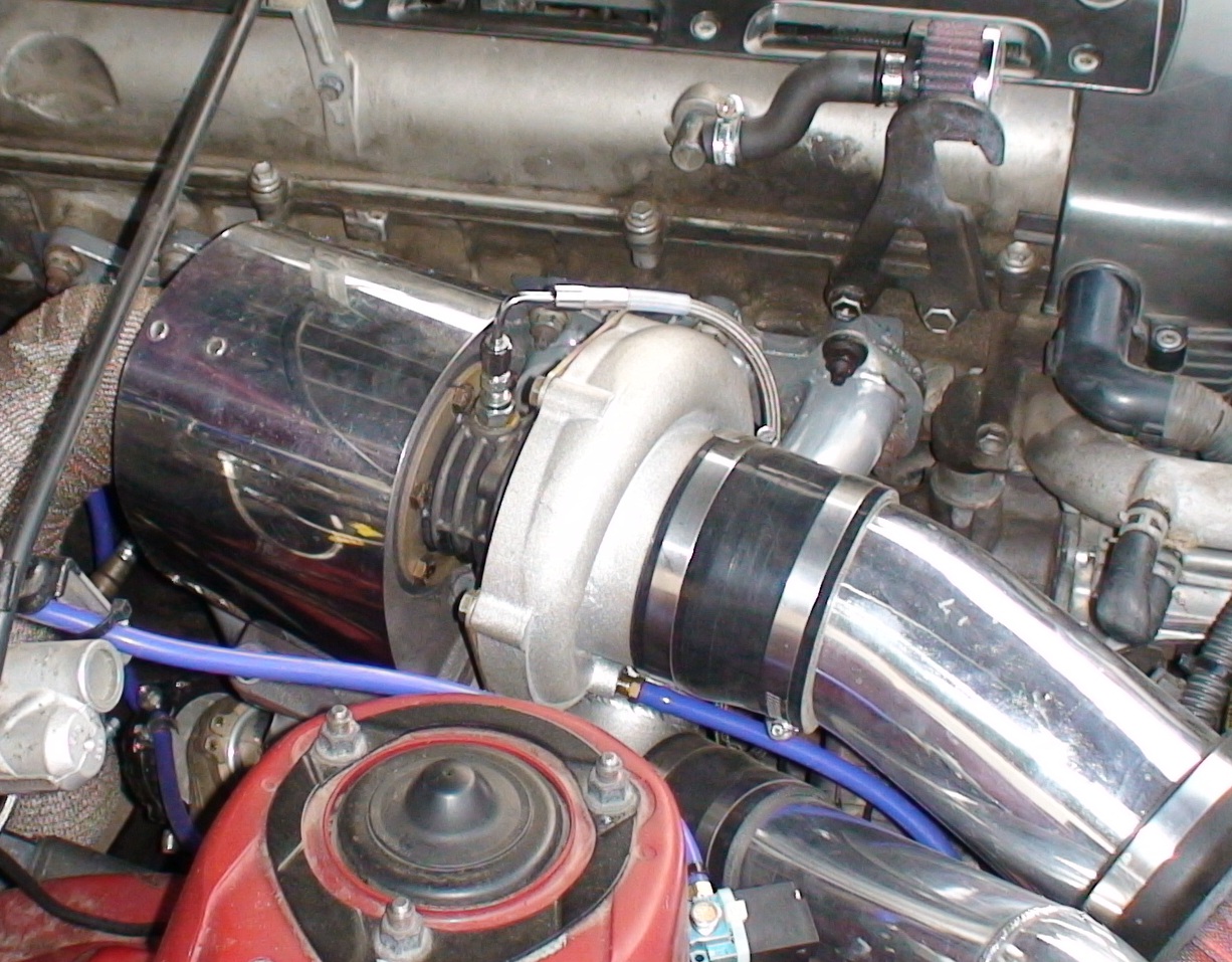

Турбокит:
1. Турбина Precision Billett 6765 DBB ( горячая часть 0,68) расчетная мощность порядка 750-800 л.с.
2. Коллектор покрытый керамикой.
3. Вест-Гейт Precision 46 мм (по памяти)
4. Выхлоп прямоточный 76 мм. с резонатором и конечной банкой HKS Hi-Power.

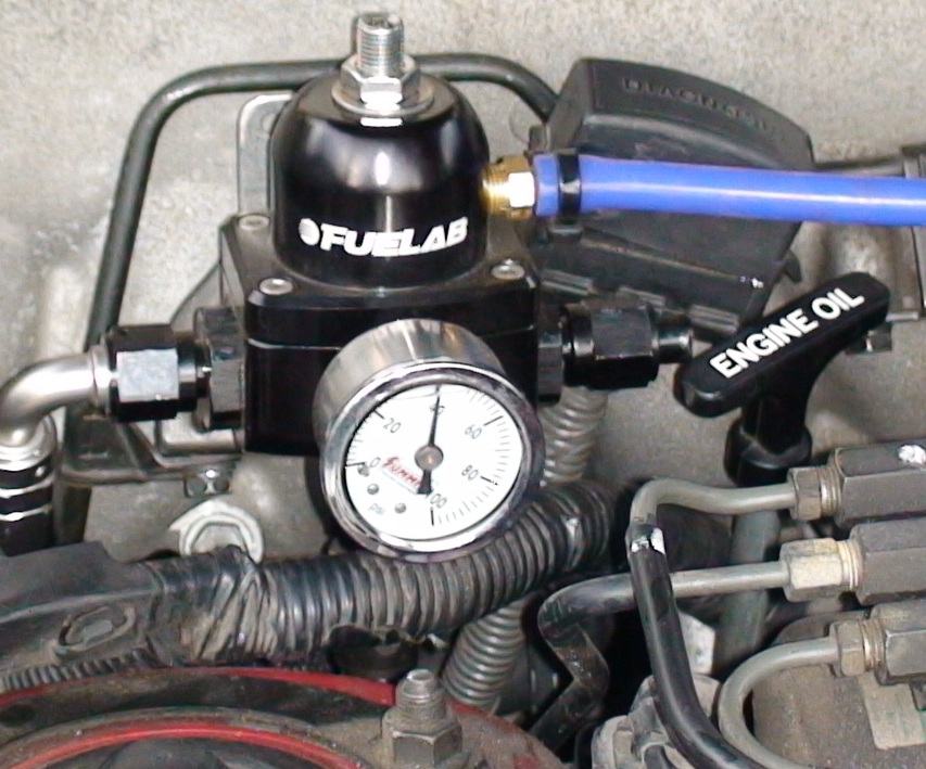

Топливная система.
1. 2 насоса Walbro
2. Топливный регулятор (не помню)
3. фильтры AeroMotivе
4. Показометр масляный ( не помню)

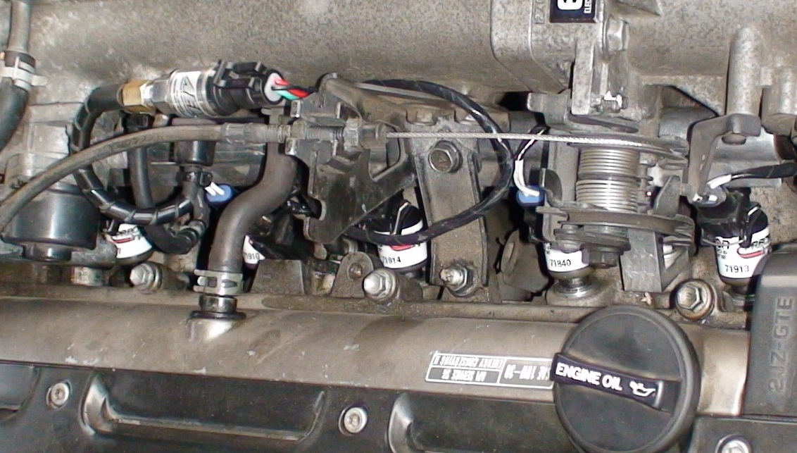

5. Форсунки Precision 75 lb (780 cc)
6. Топливная рейка BoostLogic
7. Всякие армированные шланги.
Система для прогрева колес Line-Lock (фирму не понмю)
"Органы" управления:
1. Соленоид буста АЕМ
2. Мап-сенсор АЕМ
3. Широкополосная "Ламба-зомба" АЕМ
4. Черный ящик (мозг) АЕМ
5. Отсечка оборотов 6500.
Система охлаждениия воздуха BLITZ 600x300x100 подводящие пайпы 68мм, отводящие пайпы 76 мм.
Настройки произведены, выставлен максимальный наддув 1,3 кг (теоретически около 500 л.с., загрузка 780 форсунок составляет 70 %)
Осталось: (part 2)
Покупка валов и комплектующих, что бы раздушить двигатель и выйти на отсечку в 7500 ( далее на стенд для получения 600 л.с)
Как это все едет.
Конечно описывать ощущения это все не то.
Динамика автомобиля очень нравится.
Замеров у меня пока нет.
Как и нет замеров как это ехало ранее.
Кроме видео, как моя Бустапная Супра разгоняется 0-100 (0-95 км/ч по навигатору) за 5,5-6 сек.
И Примерно 0-190 около 16 секунд.
Но замеры эти не спец приборами, а тупой раскадровкой видео.
При "тапке в пол" с места машина уступает стоку на начальном разгоне, а потом уходит в отрыв.
Очень хорошая отзывчивость турбины.
Раскручивается очень быстро.
Усугубляет ситуацию Московская Жара в 30-35 градусов.
Помня как едет буст апная Супра в 15-20, думаю у меня еще не так много дней, когдая смело езжу на "тапке в пол"
АКПП Харвеста в связке с АЕМ стала вести себя гораздо жестче, отчетливее и по началу ввело меня в замешательство.
Пришлось Mr.Y подрезать "углы зажигания", что бы АКПП Харветса не срывалась в букс на преключениях.
Больше всего мне теперь нравится работа кик-даун, теперь он срабатывает не при нажатии до пола в кнопку, а на пол педали.
Передача скидывается, турбина раскручивается, пинок под зад и машины, которые были впереди начинают ехать мне навстречу)
В городе приходится ездить с отключенной 4 передачей. Так удобнее.
Потому как езда в пределах 2700-3300 провоцирует АКПП на постоянные переключения.
Машина стала опаснее, теперь нет моей любимой кнопочки "Слип КОнтроль"
Еще ни с кем не гонялся по серьезному.
p.s. в заключении хотел сказать огромное спасибо Виктору и Денису за проделанную работу, консультации и полученный результат.

Цитата(Андрей.А @ 25.7.2011, 5:48) *
1. Турбина Precision 6765 DBB ( горячая часть 0,68) расчетная мощность порядка 750-800 л.с.
а так зачетно сделано. на АКПП должен быть хороший результат на 402. со сликами и стартом тыщ с 3-3.5.

- - Андрей.А   Новые спеки моего автомобиля. Турбокит: 1. Турби...   24.7.2011, 22:44
|- - Voland   Цитата(Андрей.А @ 25.7.2011, 5:48) 1. Тур...   25.7.2011, 17:34
- - moviegear   Когда разъезжались в тоннели, я ехал параллельно и...   24.7.2011, 22:52
- - Mr. Y   1) 750 - 800 не достижимо на этой турбе в этом сет...   24.7.2011, 22:59
- - Андрей.А   1. Ну так она пропагандируется ( в конечном итоге ...   24.7.2011, 23:02

- - Андрей.А   Цитататурбокит Аудисона? Турбокит БустЛоджика Это...   25.7.2011, 19:36
- - Mr. Y   Уважаемый Воланд, у меня сформировано мнение по ...   25.7.2011, 19:37
- - FView   как раз тема - попробуйте на бустапе со светофора ...   25.7.2011, 19:45
- - Voland   Андрей.А, понял, спасибо. турбокит хороший, я все...   25.7.2011, 19:53
- - Андрей.А   Цитататолько "Биллет" Ну так это она и ...   25.7.2011, 19:55
- - Voland   Андрей.А, а есть фото холодной крыльчатки? совсем...   25.7.2011, 20:13
- - Андрей.А   Цитата(Voland @ 25.7.2011, 22:17) Андрей....   25.7.2011, 20:27
- - Voland   Андрей.А, да что же это такое на оф сайте я не в...   25.7.2011, 20:53
- - Mr. Y   1) я в принципе против обмотки коллектора и у меня...   25.7.2011, 21:02
|- - JIGSAW   Цитата(Mr. Y @ 25.7.2011, 22:06) 1) я в п...   26.7.2011, 8:49
- - Андрей.А   Цитатада что же это такое Да все норм, просто есл...   25.7.2011, 21:10
- - Voland   Mr. Y, про коллектор понял, спасибо. Цитататеоре...   25.7.2011, 21:16
|- - Mr. Y   Цитата(Voland @ 25.7.2011, 22:20) Имхо би...   25.7.2011, 21:23
|- - Voland   Андрей.А, Цитата(Mr. Y @ 26.7.2011, 4...   26.7.2011, 8:59
- - alt664   а для чего служит керамическое покрытие на коллето...   25.7.2011, 21:21
- - Андрей.А   Цитатаесли было сразу сказано Справедливо. Испра...   25.7.2011, 21:22

- - Mr. Y   обмотка + пропитка (бренд) = стоимость покрытия ке...   26.7.2011, 8:58
- - JIGSAW   Mr. Y, как понять есть ли у меня пропитка или нет,...   26.7.2011, 9:17
- - Mr. Y   нет у тебя пропитки   26.7.2011, 9:19
- - JIGSAW   ну значит 1-й сценарий уже в первом акте   26.7.2011, 9:25
