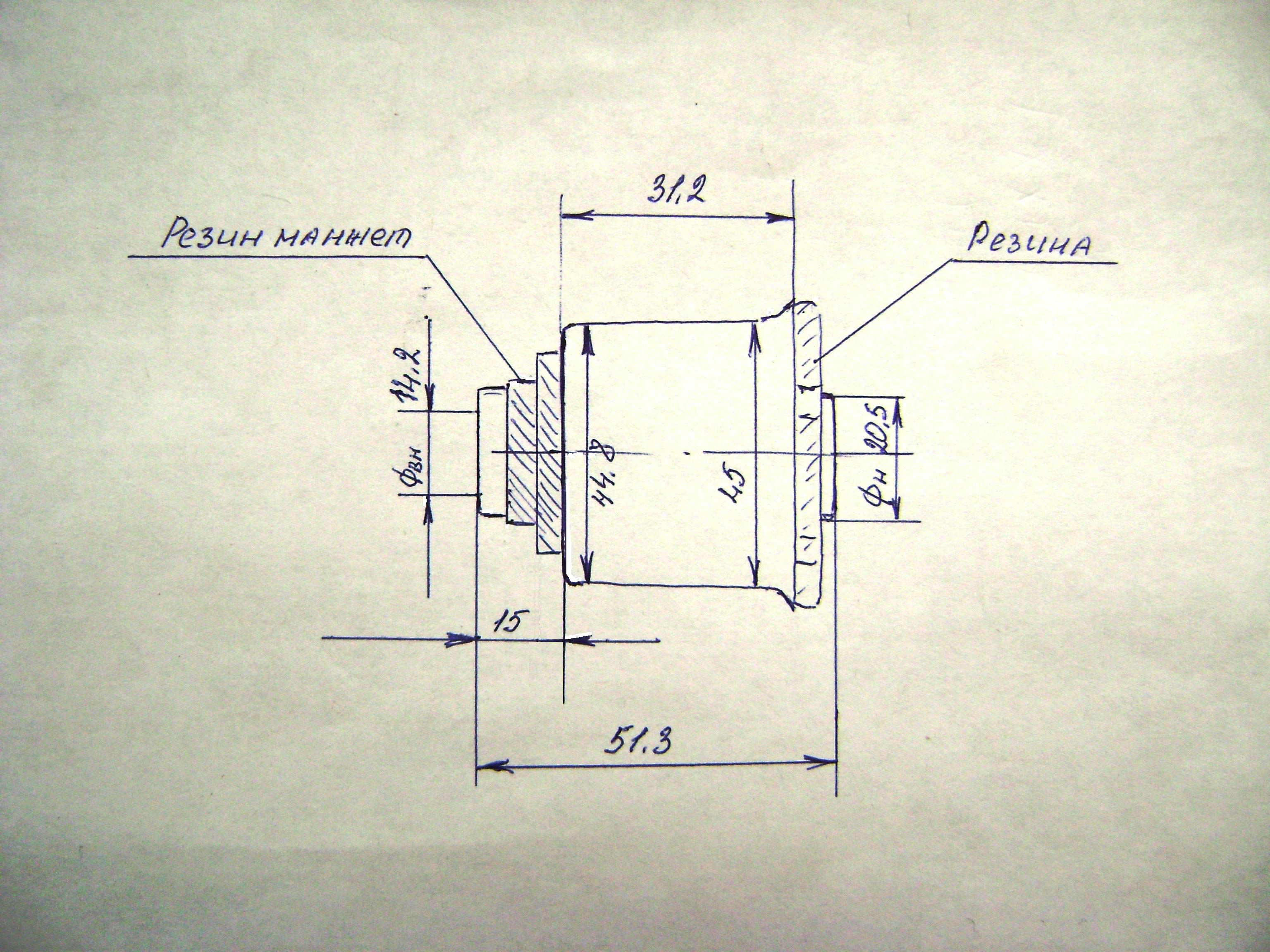

Вот схема с размерами плавающего сайлентблока заднего верхнего рычага (пердний и задний на вид и по размерам одинаковы).
Модераторы, перенесите пожалуйста в соответствующую тему, т.к. это уже не тюнинг. Буду подбирать от других моделей, о результате отпишусь.

- - Drillchel   Вот схема с размерами плавающего сайлентблока задн...   20.8.2011, 4:50
- - михаил82   молоток я тож полазию ща   20.8.2011, 20:06
- - михаил82   а размеры с чего снял? с полиуретана или с оригина...   20.8.2011, 20:13
- - Drillchel   Размер снят с оригиналf, который выпрессовали с ры...   21.8.2011, 5:57
