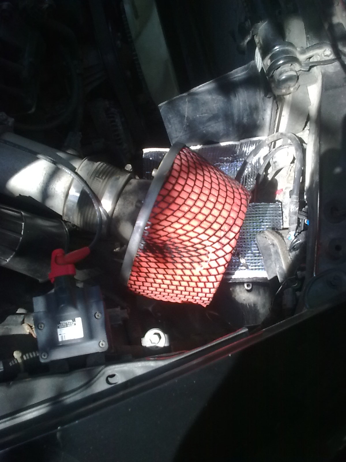

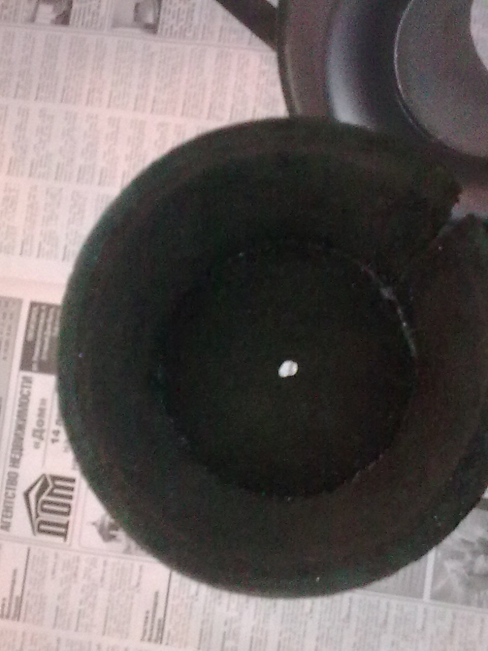

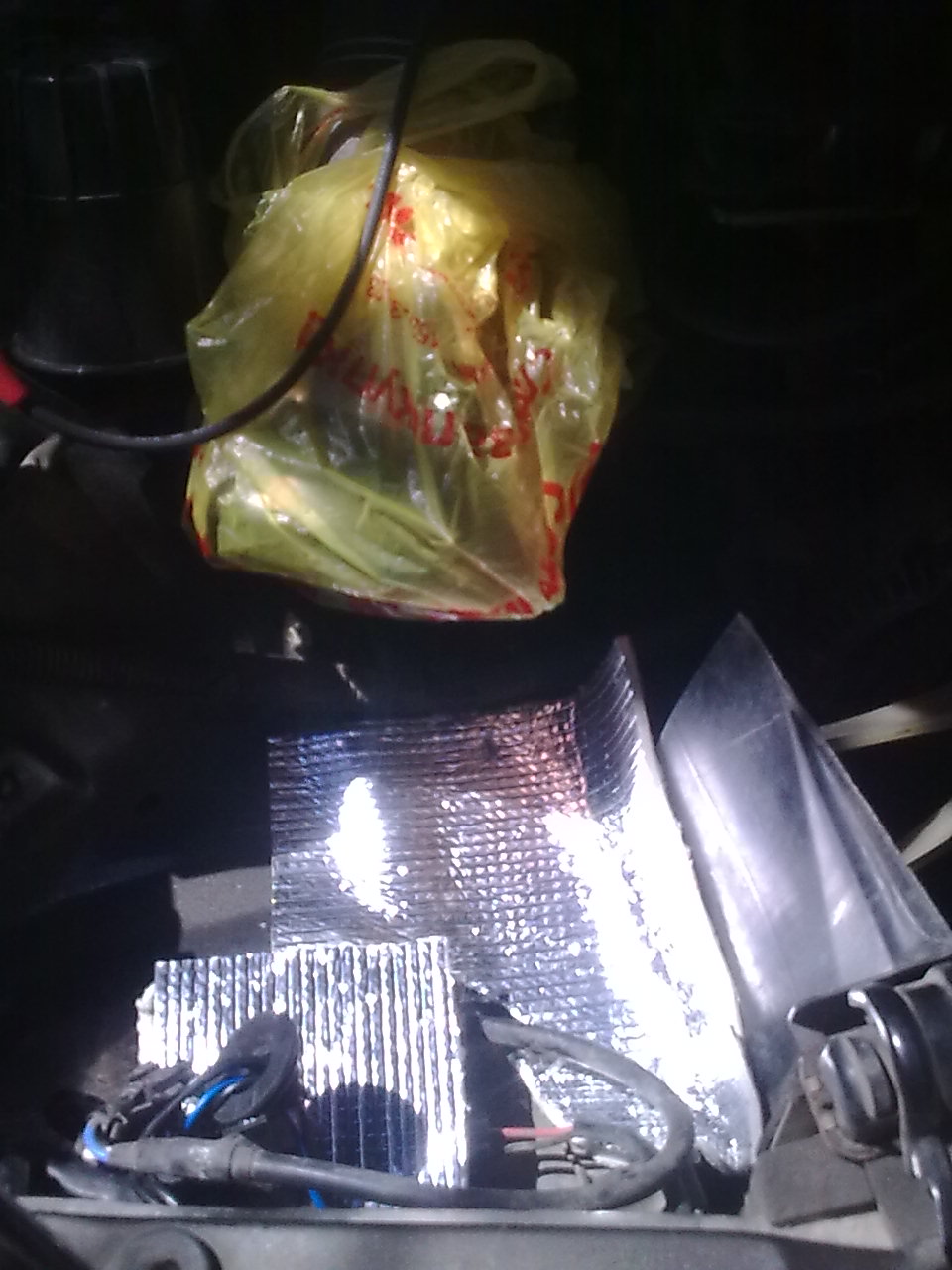

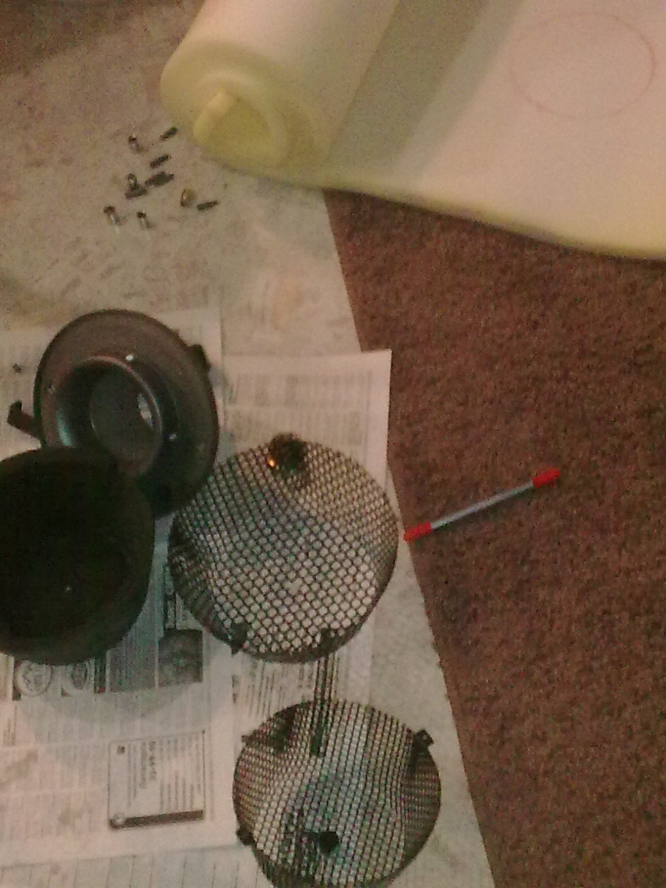

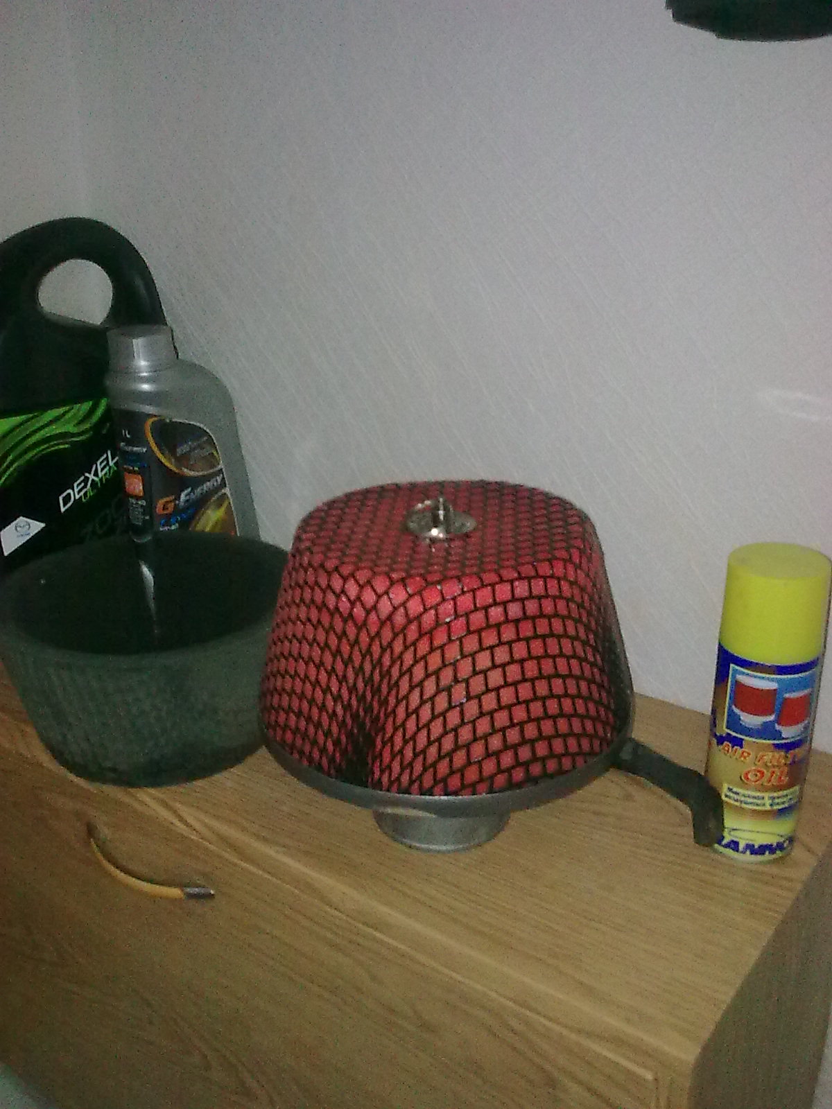

вот что было сделано сегодня:
куплен поролон по толщине 1 в 1 с нулевиком, куплена пропитка,
демонтирован старый, ювелирно изготовлен и вставлен новый из поролона (кстати и тот и другой пробывал на вдох - новый чуть лучше дышится) и всё - сегодня уже катался.
