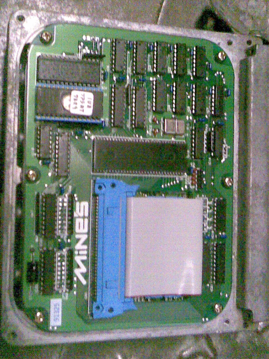

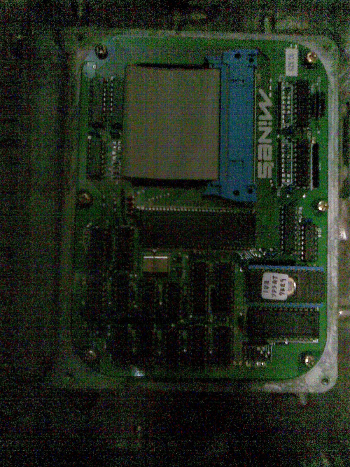

вобщем пришёл двигатель и сразу возникло несколько вопросов, что за блок управления mines? фото прилагаются сорри за качество фото с телефона

- - solnzevo   вобщем пришёл двигатель и сразу возникло несколько...   13.9.2011, 7:40
- - EKSIN   для турбовых тачек это бустапные мозги, чаще всего...   13.9.2011, 8:21
- - drool   Напиши в mines и спроси, что у тебя за мозг. Он же...   13.9.2011, 8:22
- - EKSIN   вроде похож)) http://planetsoarer.com/ecu/ecu.htm   13.9.2011, 8:28
- - Ferdinand   майнс на узет очень редкий зверь. повезло тебе нес...   13.9.2011, 14:40
- - Belashoff   Может под компрессор мозг. На UZ часто ставят киты...   13.9.2011, 15:09
- - Матрос Железняк   у нас на VEMS`е ездит UZ   13.9.2011, 17:39
- - solnzevo   вот мне и интересно, что за мосг такой, смотрел на...   14.9.2011, 13:11
