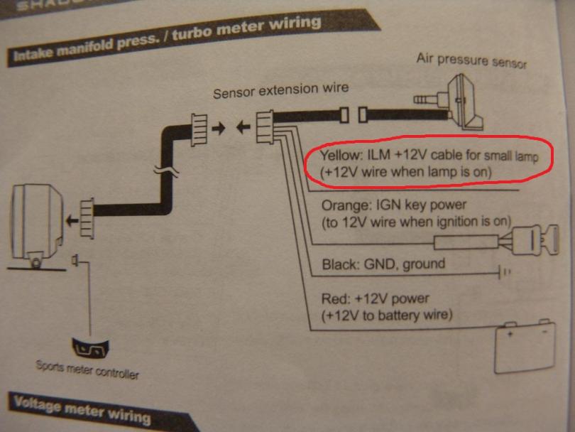

Имею три датчика мадэ ин Тайвань Shadow буст, темпю масла и давление его же. Куда ставить сенсоры впринципе понятно. Не понятно в разрез чего ставить датчик буста, а так же по четыре провода от каждого из датчиков: плюсовой с ним всё понятно (на аккум), минус с ним тоже всё понятно (на кузов) и ещё два один к замку зажигания и второй на освещение вот с ними не всё понятно. Кто может сказать куда их впаивать?

Это я так понимаю питание на подсветку? Если да то его скрутить с кабелем замка зажигания (ACC)?

- - Mr. Y   удобно запитывать от колодки магнитолы - там есть ...   13.9.2011, 22:28
- - Джиксер   Понял спасиб. Но думаю без электрика я мало что по...   14.9.2011, 0:22
- - Wolf_sw   мне англичанка приехала там датчики включались от ...   14.9.2011, 0:44
- - Джиксер   А как сделать чтоб подсветка включалась от поворот...   14.9.2011, 9:29
- - Wolf_sw   ненавижу когда само чо то включается и переключает...   14.9.2011, 9:33
- - dibang   Снимай "+" от замка зажигания или же с м...   14.9.2011, 9:35
- - Mr. Y   ну что за люди... грю же - с магнитолы. Там есть и...   14.9.2011, 9:40
- - rom@888   Ден, извини конечно, но ты фигню написал. Шутка, ...   14.9.2011, 10:19
|- - Mr. Y   Цитата(rom@888 @ 14.9.2011, 11:23) Ден, и...   14.9.2011, 19:05
- - Джиксер   А как вычислить какой провод куда? Нужна схема маг...   14.9.2011, 10:22
- - dibang   нужен тестер, а то напортачишь, юзай разъемы магни...   14.9.2011, 10:27
- - Wolf_sw   следующая тема будет примерно такого рода. ВЫЖИР...   14.9.2011, 10:33
- - drool   Вот ссылка на мой бортовик - там есть распиновка м...   14.9.2011, 11:54
- - Джиксер   Спасибо!   14.9.2011, 19:01
- - Джиксер   Это я так понимаю питание на подсветку? Если да то...   14.9.2011, 19:20
- - drool   Блин, ну там же всё написанно )) В зависимости от...   14.9.2011, 19:47
- - Джиксер   я так понял жёлтый кабель тоже надо подключить. он...   14.9.2011, 20:20
|- - Iwantsupra   Ты правильно понял!желтый провод это функция д...   15.9.2011, 20:06
- - Джиксер   Я думаю пусть лучше днём если с габаритами их плох...   15.9.2011, 20:18
- - Iwantsupra   Такого еще не встречал,но предпологаю что на задне...   15.9.2011, 20:37
- - Джиксер   Там маленький юнит идёт на каждый датчик с двумя к...   15.9.2011, 22:10
