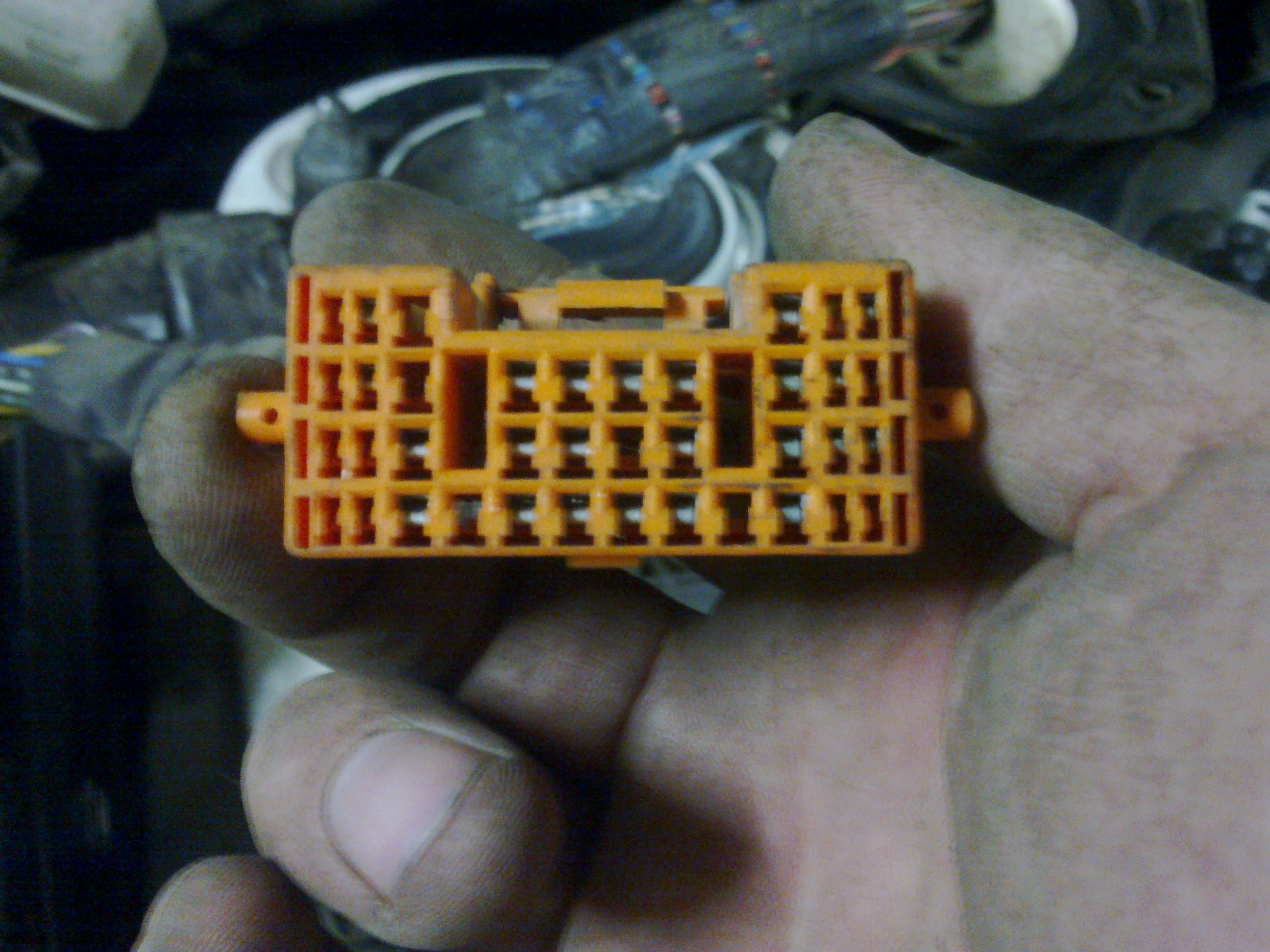

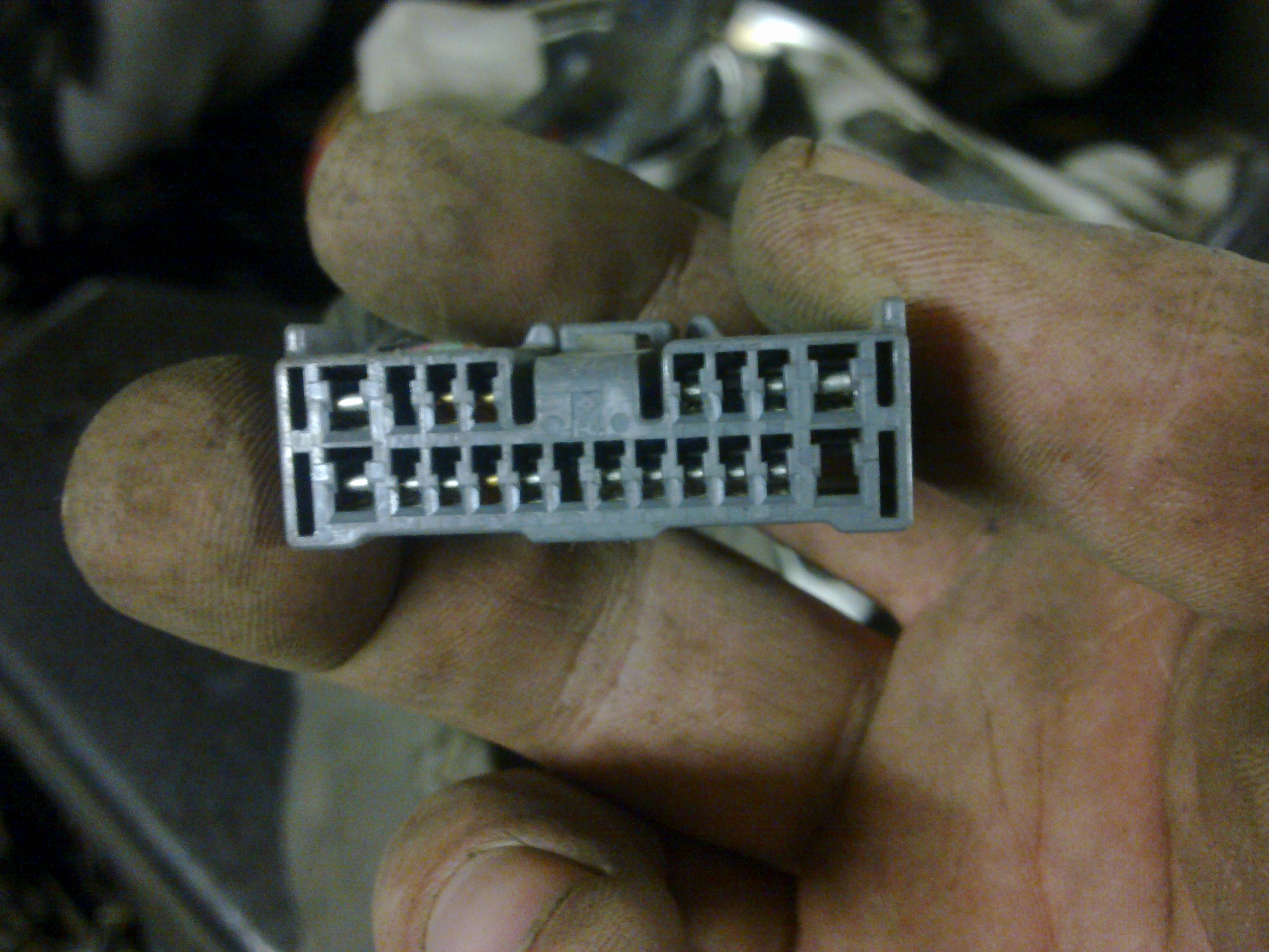

вчера после работы сняли кпп и двиг со всем навесным, и пока подгоняется маховик с колоколом решил маленько разобраться с проводкой может есть у кого распин разьёмов с косы 2JZ-GE mt? буду рад за помощь распин колодок на первой и второй фото

|- - solnzevo   вчера после работы сняли кпп и двиг со всем навесн...   13.10.2011, 7:29
- - solnzevo   так, по супровской косе нашёл, остолось по Соареро...   13.10.2011, 9:34
|- - solnzevo   ищется распиновка с косы на Соарер   13.10.2011, 11:17
- - Buster   Думаю тебе поможет. Есть маленькое несоответствие ...   17.10.2011, 12:35
- - solnzevo   спасибо но я нашёл уже   17.10.2011, 12:40
