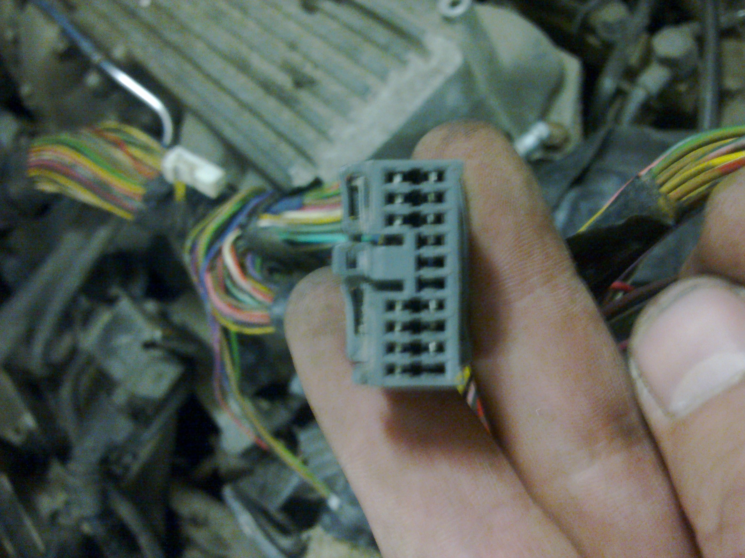

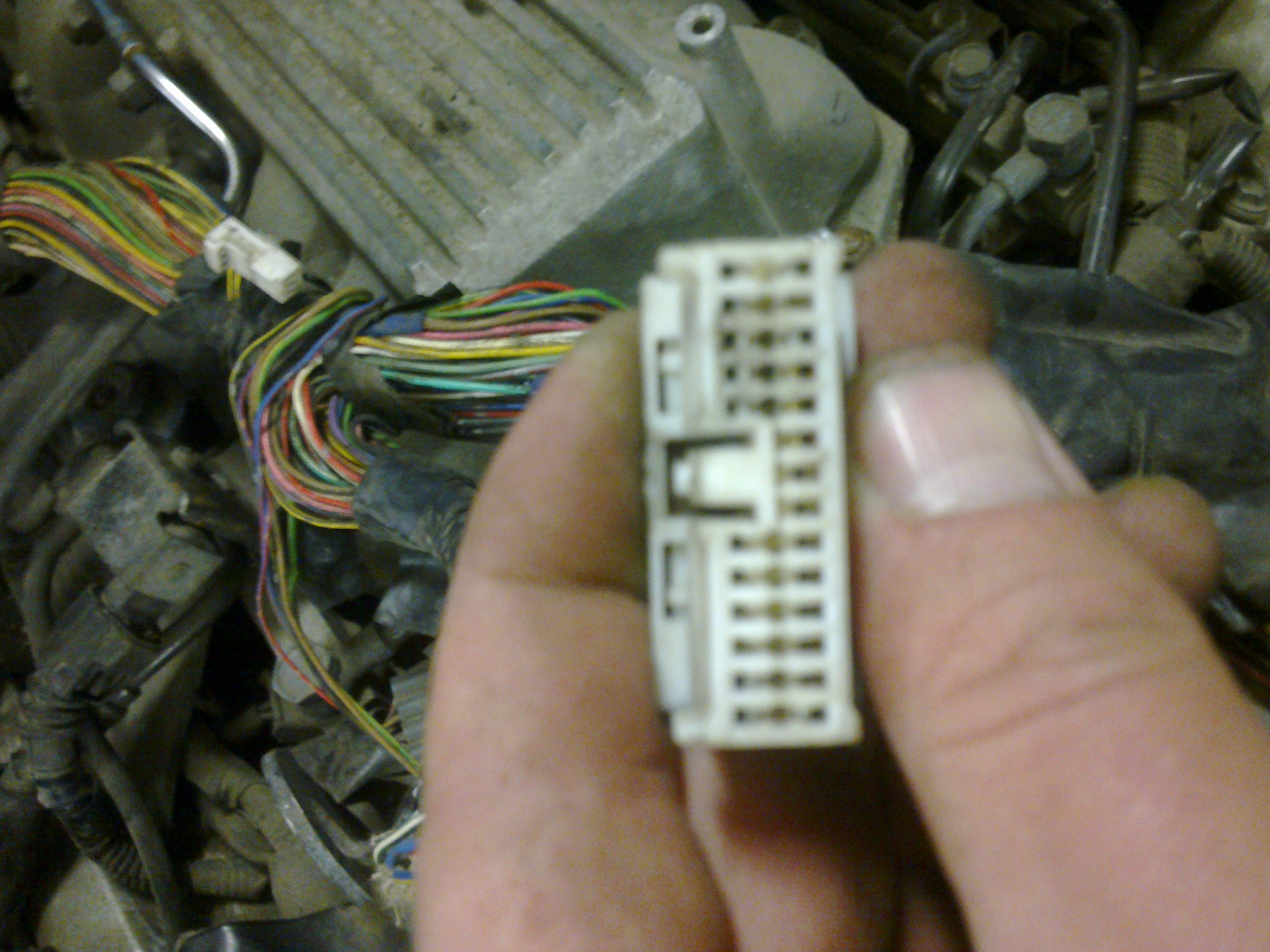

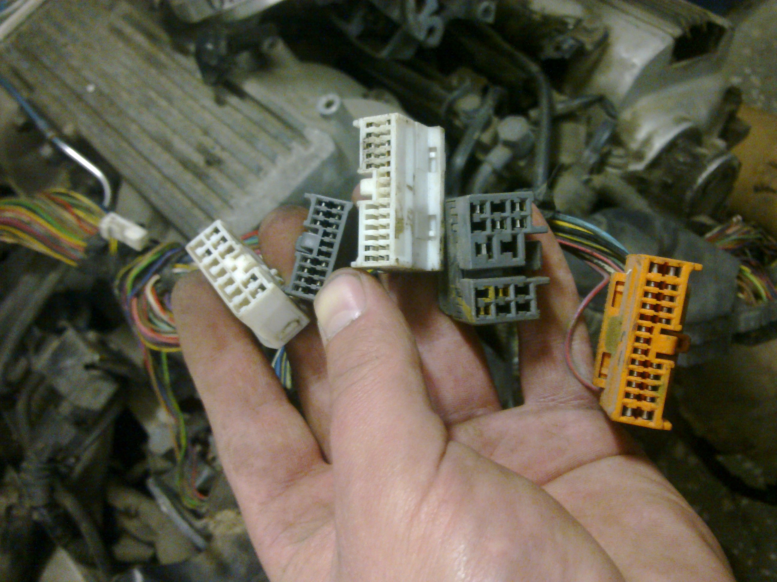

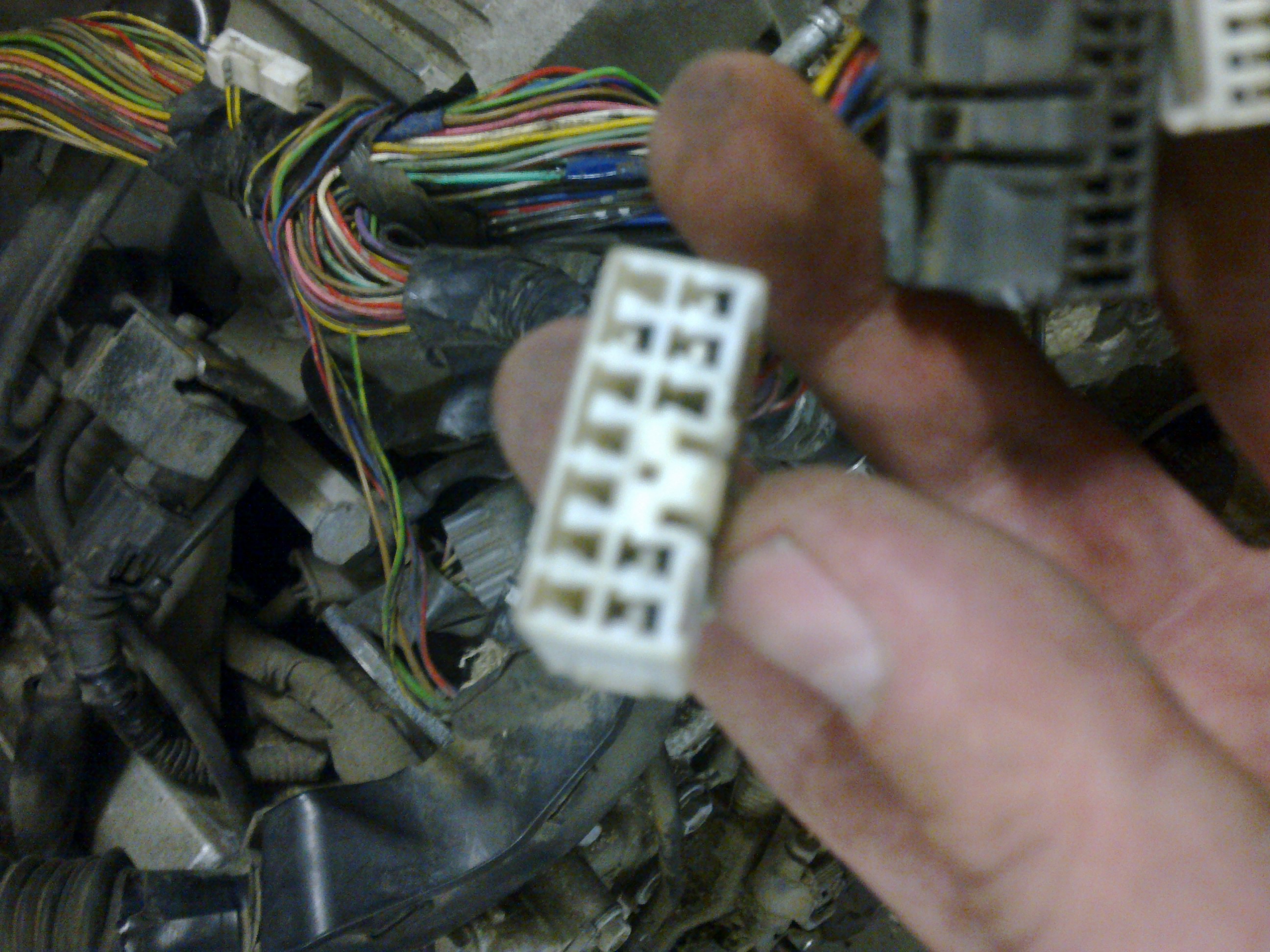

- - solnzevo   вроде как собрал кое какие железки,сегодня ставлю ...   12.10.2011, 11:53
- - LeXa   правильное начало.   12.10.2011, 16:42

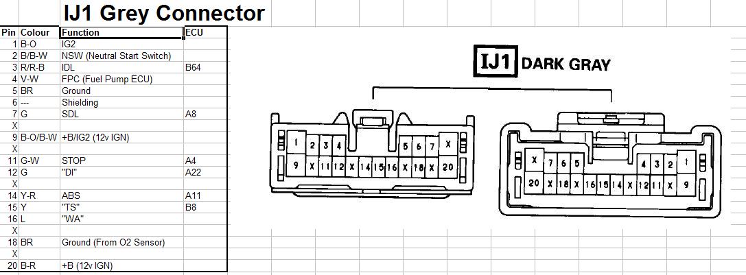

|- - solnzevo   вчера после работы сняли кпп и двиг со всем навесн...   13.10.2011, 7:29
- - solnzevo   так, по супровской косе нашёл, остолось по Соареро...   13.10.2011, 9:34
|- - solnzevo   ищется распиновка с косы на Соарер   13.10.2011, 11:17
- - Buster   Думаю тебе поможет. Есть маленькое несоответствие ...   17.10.2011, 12:35
- - solnzevo   спасибо но я нашёл уже   17.10.2011, 12:40
- - solnzevo   вчера уже в 12м часу ночи завёл Супру с узетом, зв...   24.10.2011, 7:02
