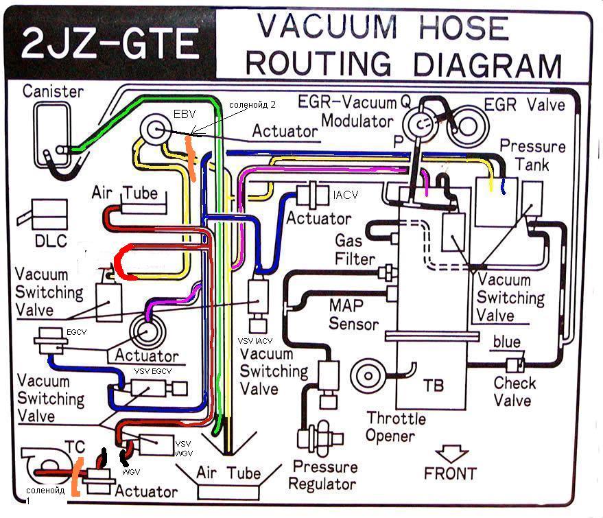

ребята, читал я читал, вроде разобрался как подключать и для чего нужны 2 бустконтроллера, но видимо я что то перемудрил или не так понял. Постараюсь понятно изложить суть вопроса.
Вот вакуумная схема стокового мотора без всяких бустконтроллеров.
Вот какой она станет при подключении 2-ух бустконтроллеров (как понял я)
места установки соленойдов обозначил рыжими линиями, соленойд 1 и соленойд 2.
С соленойдом 1 все более менее понятно, он отодвигает момент открытия WGV клапана тем самым позволяет поднять общий уровень надува, за счет того что большее количество выхлопных газов раскручивают турбины.
Теперь разберемся с соленойдом 2. Как я понял он нужен для того чтобы сдвинуть момент предраскрутки 2 турбины и за счет этого 1-ая турбина создаст больший буст, т.к. выхлопные газы не идут на раскрутку 2-ой турбины а все дружно крутят первую.
Теперь собственно что меня смутило.
Клапан отвечающий за предраскрутку 2-ой турбины (EBV) находится на желтой вакуумной магистрали, которая берет начало из Air Tube, где давление в данный момент создает первая турбина. Желтая магистраль на пути к EBV заворачивает в Pressure Tank который управляет работой IACV и EGCV клапанов. Скажем если 2-ой соленойд настроен на открытие при достижении 1 бара избытка, который нагоняет 1-ая турбина, то и в Pressure Tank будет такое же давление и будет даваить на IACV и EGCV клапана и они при 1 баре точно откроются, а т.к. в стоке они открываются при меньшем давлении (помоему 0,5 или 0,6) то IACV и EGCV клапана будут открыты до того как откроется EBV и никакой предраскрутки не будет, правильно ли я понял или намудрил, просвятите пожалуйста

- - Андрей.А   ЦитатаСкажем если 2-ой соленойд настроен на открыт...   20.10.2011, 18:42
|- - master   так там же нет ни какой электроники, EBV клапан чи...   21.10.2011, 3:05
