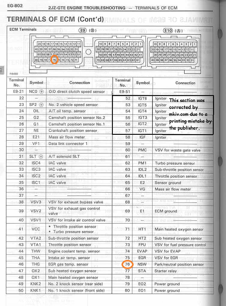

- - lexust   Для тех, кто проделывал свап мотора Аристы и стави...   12.10.2011, 9:25
- - drool   Увидеть трансмиссию в положение D ) Может поможет   12.10.2011, 15:17
|- - amazis   Цитата(drool @ 12.10.2011, 23:21) Увидеть...   12.10.2011, 16:02
- - lexust   Оказалось нужно просто обрезать провод NSW, и отсе...   26.10.2011, 13:25

- - Sub   lexust, это действие помогает только на дорестайле...   26.10.2011, 16:14
