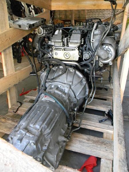

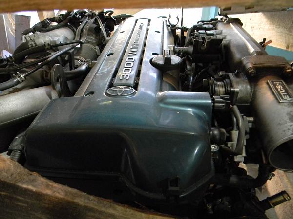

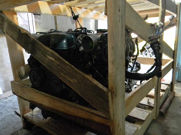

Тоже думал что всего понапихал а тут вдруг вот такая вот посылочка от Kity
2JZ-GTE VVT-i c Аристо

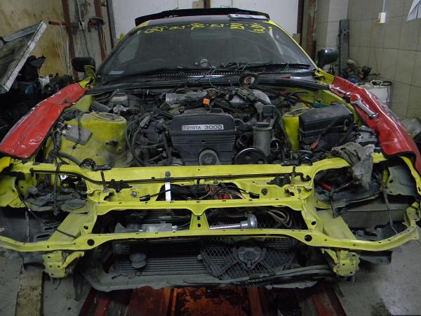

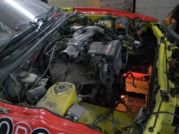

Легла моя ласточка под нож, первые штрихи по торжественному извлечению того что по ошибки было вставлено еще в теплой ядерной Японии.
