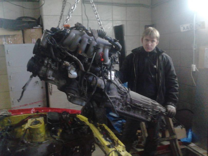

- - Sims000   Наверное сегодня она лишиться мотора!   9.11.2011, 14:47
- - Sims000   Мы её обезмоторили   10.11.2011, 17:37

- - Гром   Операция идет успешно состояние больного стабильно...   17.11.2011, 8:14
- - Фломастер   только фотку надо другую делать - повернутся к хво...   17.11.2011, 9:01
|- - Гром   Цитата(Фломастер @ 17.11.2011, 10:05) тол...   18.11.2011, 14:01

- - Sims000   Почти установили интеркулер   19.11.2011, 20:34
- - Sims000   поставили маслокулер, привязали двигатель с короба...   21.11.2011, 2:14

- - Гром   Ура вчера ее завели Работы па машине еще много ...   26.11.2011, 7:59
