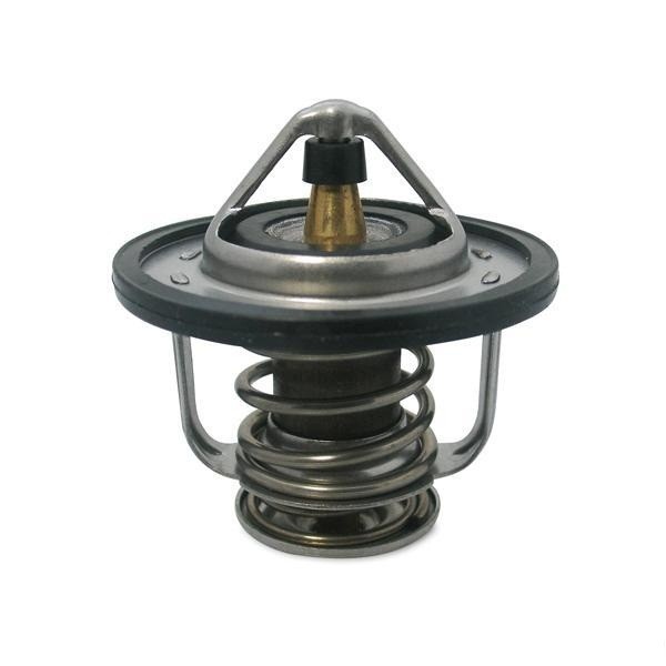

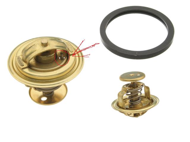

в рено часто такая проблема не знаю почему... на некоторых термостатах есть специальное отверстие в нем обычо болтается кусочек медного стержня. а есть термостаты глухие. так вот в рено если ставиш глухой печка не греет... сверлиш отверстие диаметром не больше 3мм и все ок. Кстате по теме говрили что на моторе есть 2 вставки соединенные между собой тоненькой трубочкой... она как раз если память не изменяет миллиметра 3 - макс 5.... так вот она для того и служит... а термостат скорее всего в Супре глухой.
первая картинка глухой
вторая картина с отверстием
