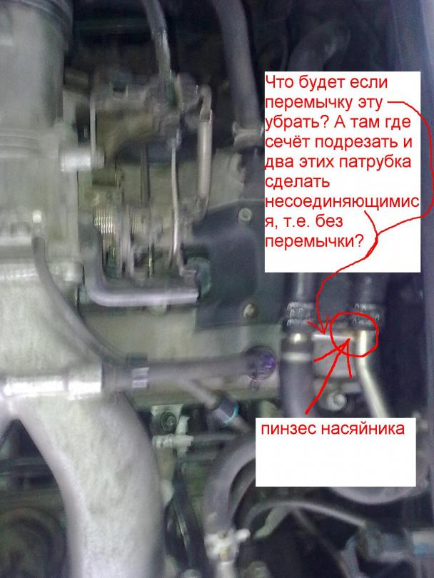

Вот я чё увидел на патрубке - утечка походу небольшая но, туда то наверное воздух как раз и поступает в систему. ниже по теме наш коллега из Ростова переибошил перемычку между металлическими патрубками и печка у него жарит третий год без последствий. Что подскажите сделать. Пойти по его стопам и в месте утечки подрезать и соединить патрубок без этой перемычки?

- - михаил82   Вот я чё увидел на патрубке - утечка походу неболь...   13.11.2011, 14:39

- - vitaleg182   михаил82, у меня тож эта перегородка раздавлена. в...   13.11.2011, 14:48
- - михаил82   Короче можно смело ибошить, т.е. убирать её, а сос...   13.11.2011, 14:54
- - vitaleg182   михаил82, да. я никакой разницы не ощутил.   13.11.2011, 15:06
- - михаил82   Ну ...ука!!! "Нева - овно! Ас...   13.11.2011, 15:11
- - михаил82   Не снимая патрубка не получилось сплющить-очканул ...   13.11.2011, 21:43

- - михаил82   Ни уя се! Мне всё равно надо утечку устранит...   14.11.2011, 19:03

- - михаил82   Сделал всё культурно вот фото...отрезали каки на т...   20.11.2011, 14:46
