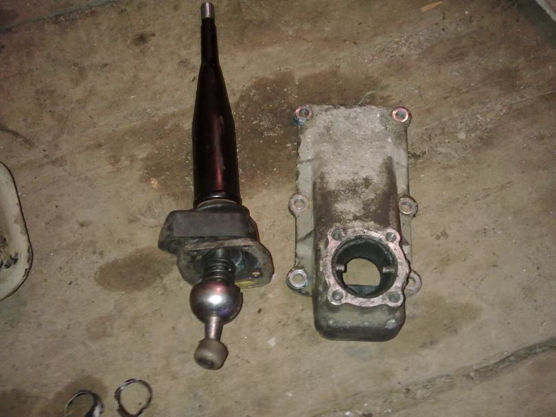

Приветствую всех, знаю обсуждалась тут тема про короткоходную кулису на W58 и даже чертежи были, если кто в курсе киньте ссылкой или может кто, что расскажет, а то что то найти не могу на форумах.

Короче, чтобы было более наглядно - вот, что у меня есть

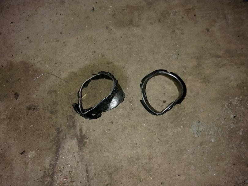

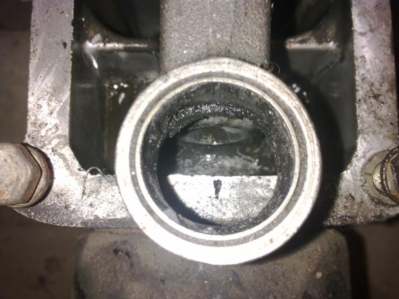

Сверху - это остатки этой втулки, которая как я понял была в кольце вилки. Откуда она взялась? Может кто то сам уменьшал диаметр кольца вилки под втулку? Не могу разобраться до сих пор. Или тупо купить вилку и втулку и поменять всё? Вот незадача smile.gif
Нижнее фото - это рычаг с капролоновой втулкой, которая раза в два меньше диаметра кольца вилки smile.gif
