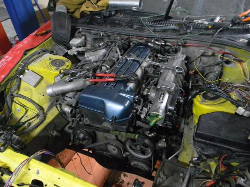

- - Гром   Операция идет успешно состояние больного стабильно...   17.11.2011, 8:14

- - Wolf_sw   а что кто то досих пор свап комплекты без косы пок...   17.11.2011, 11:40
- - drool   А ты найди VVT-i косу под Супру....   17.11.2011, 11:54
- - Wolf_sw   если ты мужик то у тебя гетраг и нон VVT-i... пото...   17.11.2011, 12:13
- - Sims000   VVT-i муфту в топку, и ставь чего хочешь! А п...   17.11.2011, 21:31

- - drool   А по мотору что меняли? Как общее состояние?   18.11.2011, 17:48
- - Sims000   Цитата(beast_drc @ 18.11.2011, 17:47) Sim...   18.11.2011, 23:46

- - Sims000   Почти установили интеркулер   19.11.2011, 20:34
- - Sims000   поставили маслокулер, привязали двигатель с короба...   21.11.2011, 2:14

- - Гром   Ура вчера ее завели Работы па машине еще много ...   26.11.2011, 7:59
