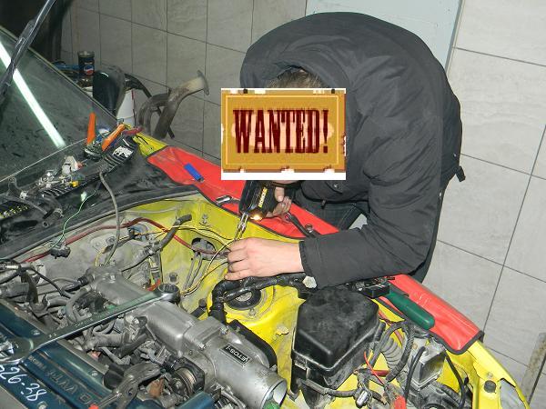

только фотку надо другую делать - повернутся к хвостовику не передом, а задом. Такова реальность и автор скоро это почувствует (во время сращивания проводки).
Извращенцы вы парни железо-филы яб сказал tongue.gif biggrin.gif Шутка конечно.
А вот Sims000 не шутил когда говорил про полный ход. Вот он при помощи лазерного пистолета как в звездных войнах и какой то матери попивая виски и куря сигары побеждает ту страшную косу (из трех проводов laugh.gif )
