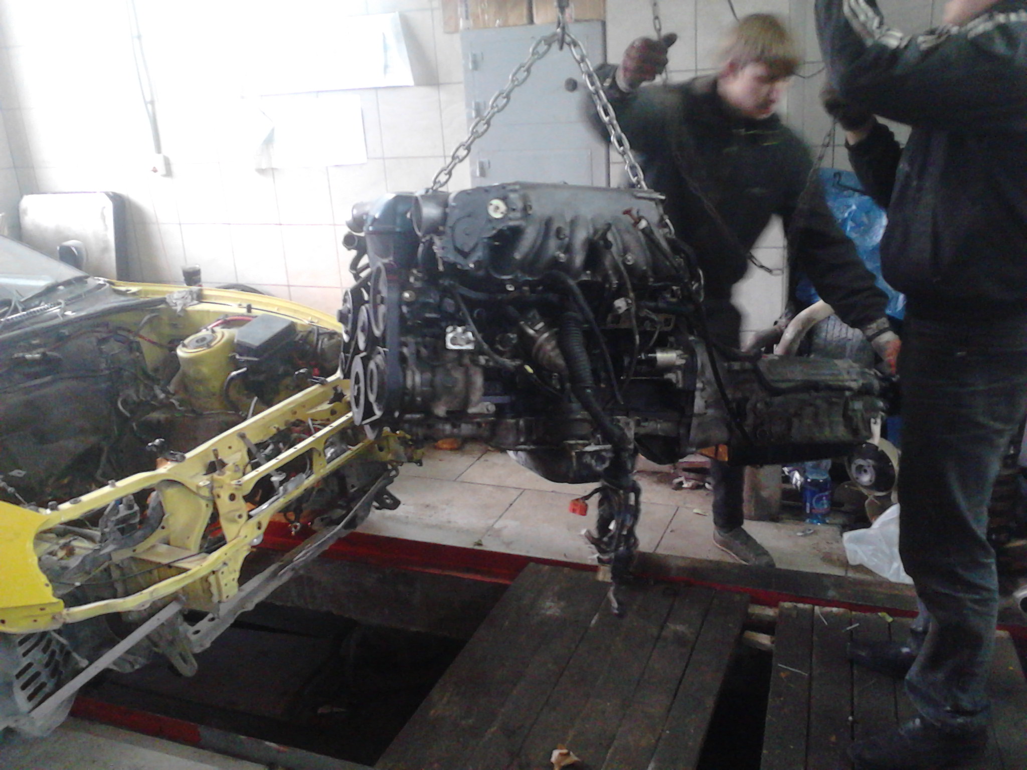

вот собственно сам процесс установки мотора

- - Sims000   Наверное сегодня она лишиться мотора!   9.11.2011, 14:47
- - Sims000   Мы её обезмоторили   10.11.2011, 17:37
- - moviegear   Кхм, ну всё не правильно!!! Надо было ...   10.11.2011, 17:44

- - Гром   Операция идет успешно состояние больного стабильно...   17.11.2011, 8:14
