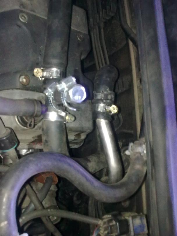

Сделал всё культурно вот фото...отрезали каки на трубке и вместо партубка с перемычкой поставил тройник и заглушил его,
а причём там была перемычка не знаю, не имею слесарной специальности, объяснить не смогу, но слесарь который это делал по моей просьбе говорит что уже такое встречал на машинах, привезённых из жарких стран.

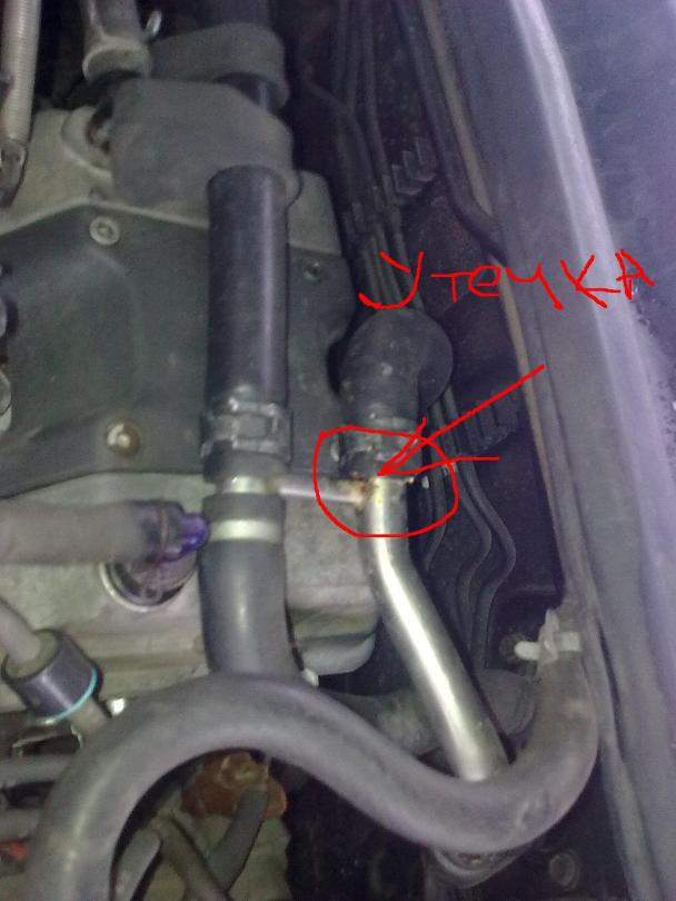

- - михаил82   Вот я чё увидел на патрубке - утечка походу неболь...   13.11.2011, 14:39
|- - DENYKOR   Цитата(михаил82 @ 13.11.2011, 15:43) Вот ...   25.11.2011, 20:35

- - михаил82   Короче можно смело ибошить, т.е. убирать её, а сос...   13.11.2011, 14:54

- - михаил82   Сделал всё культурно вот фото...отрезали каки на т...   20.11.2011, 14:46

- - drool   Глупый вопрос - а куска трубы не было что ли? ) А ...   21.11.2011, 14:16
|- - михаил82   Цитата(drool @ 21.11.2011, 16:20) Глупый ...   25.11.2011, 10:06
- - DENYKOR   +1 Тоже не понял зачем такой огород Считаю, чт...   21.11.2011, 18:46
- - drool   Про жару - поддержу. Подошва плавится.   22.11.2011, 16:48
