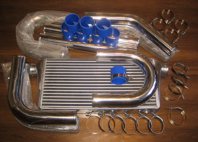

- - Sims000   Почти установили интеркулер   19.11.2011, 20:34

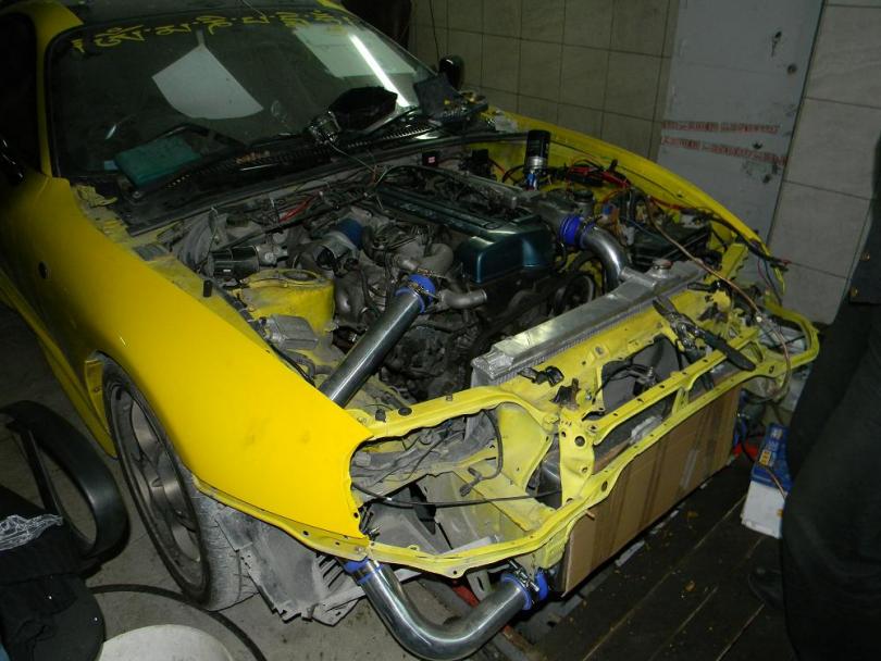

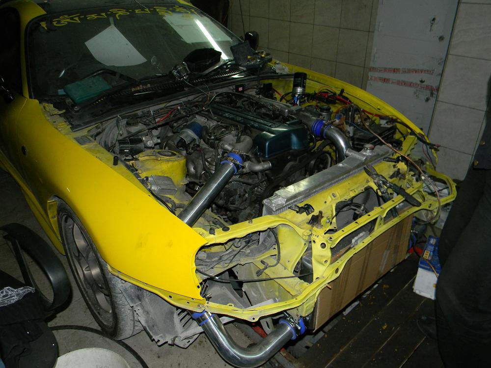

- - Sims000   Переделали трассу интеркулера. Установили масло-ку...   22.12.2011, 23:29
- - Гром   Трассу пустили малым кругом освободили место для ф...   24.12.2011, 7:39
