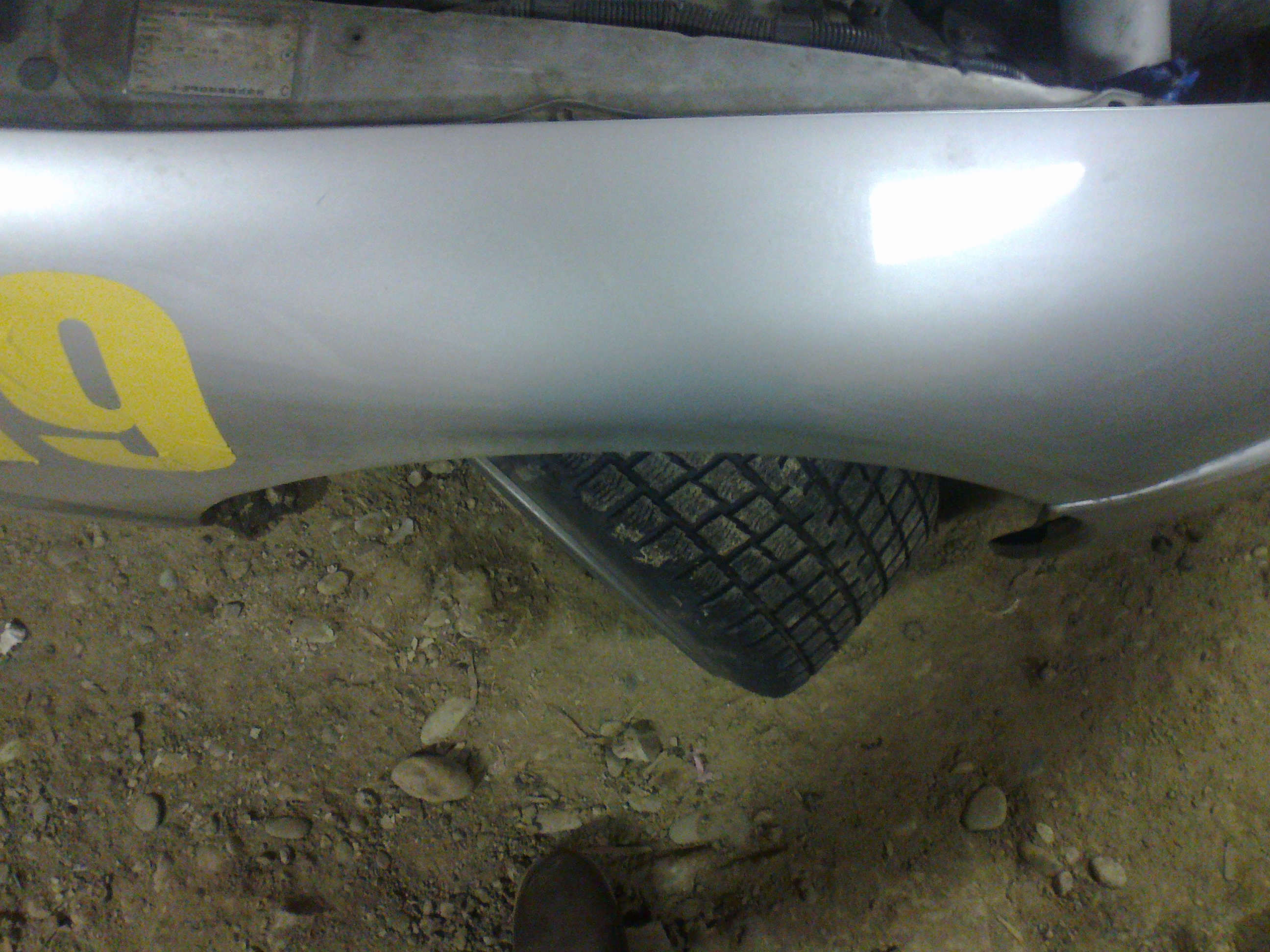

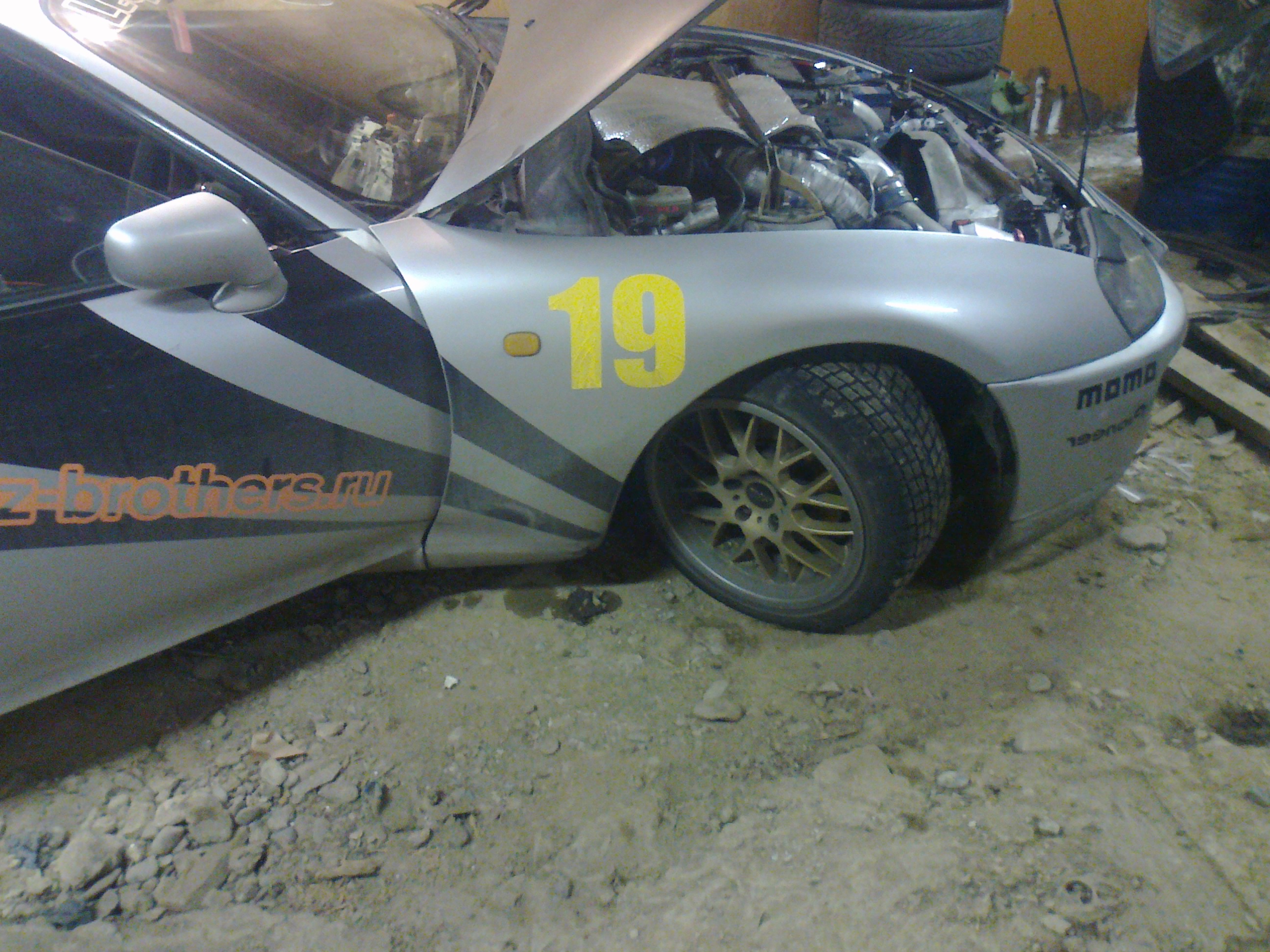

4 В 2011 сезоне уже был опробован новый выворот колес-Супра стала похожа на дрифтовый авто-пришлось заново привыкать к ее управлению...

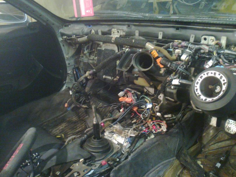

4 Ну и самое глобальное и трудоемкое на сезон-вварной каркас по приложению J
Пока что привез специальные трубы, нашел контору, кто будет это все варить, ну и полностью разобрал весь салон

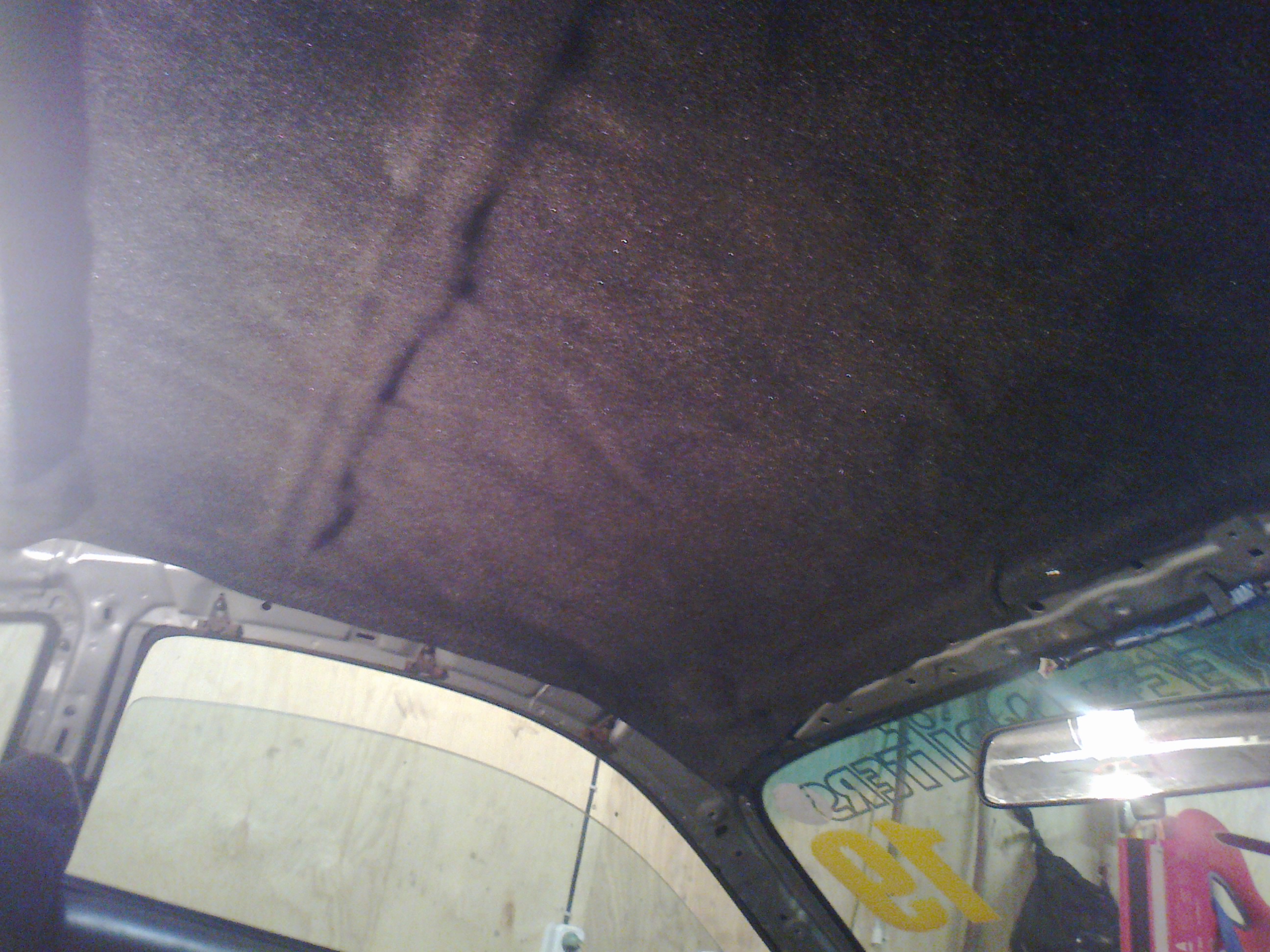

За одно проклеил потолок шумо и виброизоляцией, так как потом там будет крест и я до него уже не доберусь

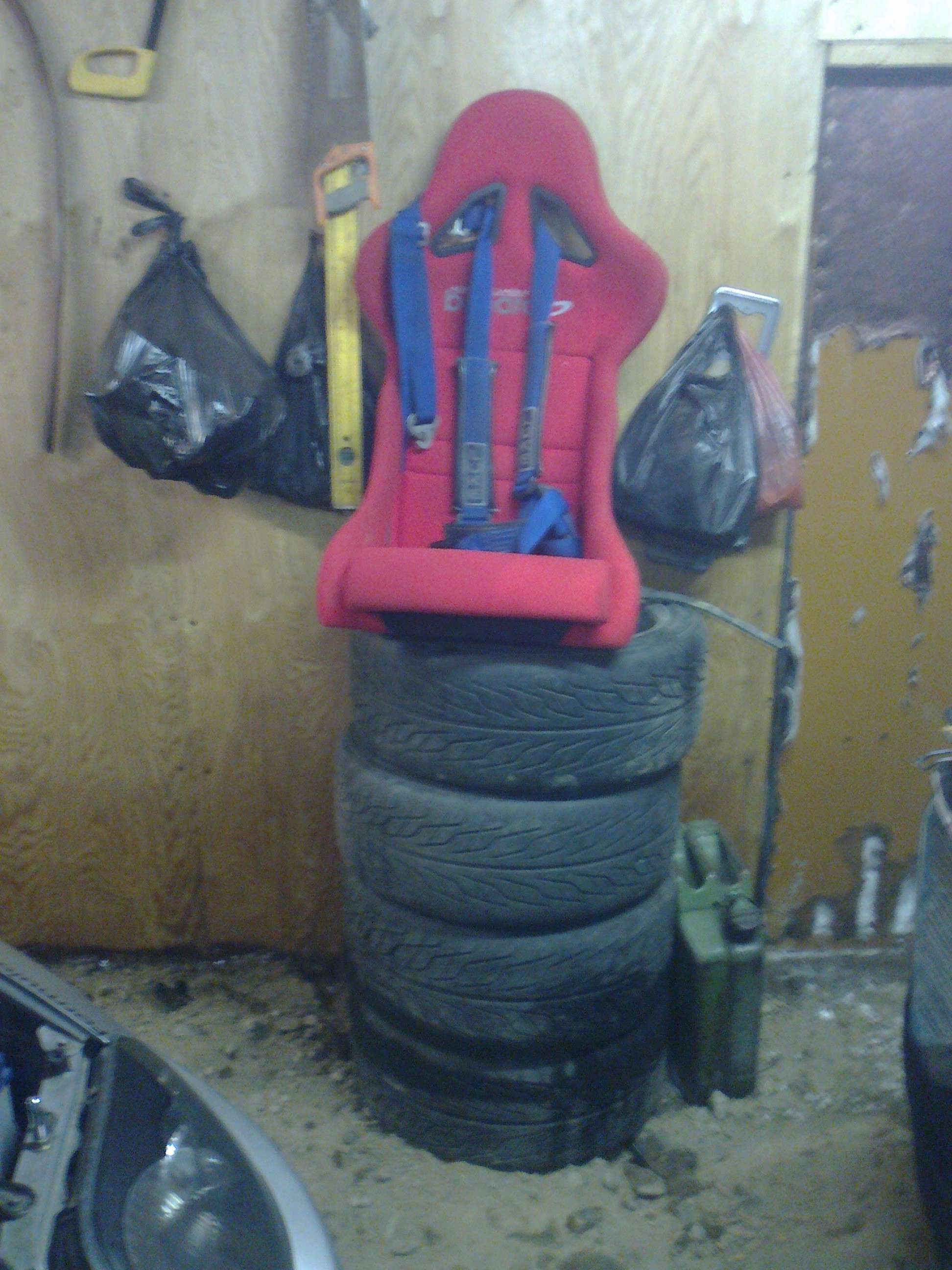

Так же приобрел себе омологированное кресло и ремни
