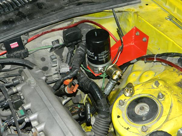

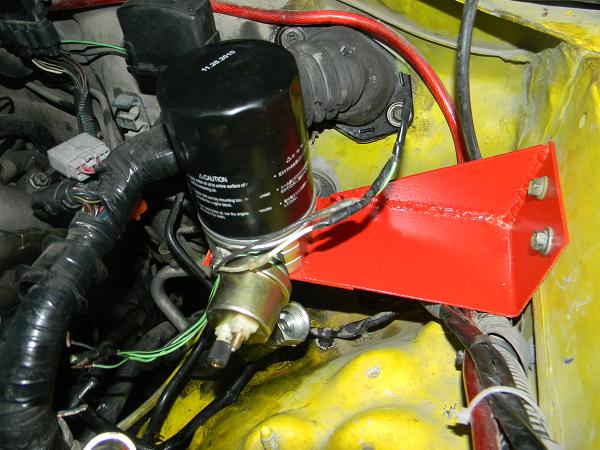

Масленый фильтр занял свое место и приобрел эксклюзивное крепление. На которое будут установлены дополнительные нештяки но про это дальше.

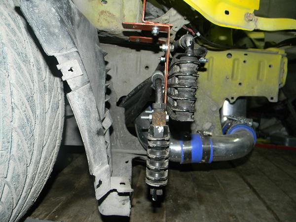

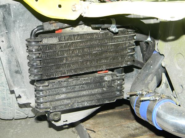

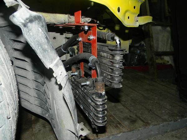

Привязали и вынесли под правое крыло радиатор гура и АКПП , также на креплениях АЕМ-Раша

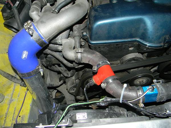

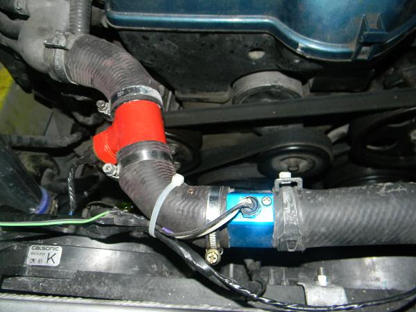

Установлен датчик температуры на включение Вентиляторов радиатора в верхний патрубок, (красный) pleasantry.gif

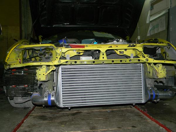

- - Sims000   Почти установили интеркулер   19.11.2011, 20:34
- - Sims000   поставили маслокулер, привязали двигатель с короба...   21.11.2011, 2:14

- - Sims000   Переделали трассу интеркулера. Установили масло-ку...   22.12.2011, 23:29
- - Гром   Трассу пустили малым кругом освободили место для ф...   24.12.2011, 7:39

- - Wolf_sw   не очень удачный перенос масляного фильтра... помо...   24.12.2011, 12:39
- - Гром   moviegear 1) А на х....я 2)Машина делается для пое...   24.12.2011, 13:10
- - Гром   Wolf_sw Почему?(Я про фильтр.) Доводы ,аргументы ,...   24.12.2011, 13:16
- - moviegear   А нормально его крепить на такой высоте? На циркул...   24.12.2011, 14:18
- - Гром   moviegear ты без обид! наверное первый пункт...   24.12.2011, 15:07
- - LeXa   фильтр таращить на такую высоту это действительно ...   24.12.2011, 15:53
|- - Andrey_22   Цитата(LeXa @ 24.12.2011, 20:57) 2. фильт...   24.12.2011, 16:49
- - Гром   Увел схему из соседней ветки. Тогда как вы объя...   24.12.2011, 16:45
- - LeXa   как говорицо схема принципиальная. обратный клапан...   24.12.2011, 18:40
- - Andrey_22   LeXa, никто и не смешит...) а обратный клапан в хо...   24.12.2011, 20:02
- - LeXa   в том то и дело, что визуально не определить, а ме...   24.12.2011, 20:04
- - rim333   на старых мерсах фильтра резьбой вниз.   24.12.2011, 20:08
- - Wolf_sw   на многих машинах фильтра с верху прикручиватются ...   24.12.2011, 20:14
- - moviegear   Wolf_sw, во-во, вверху, но не такие длинные шланги...   25.12.2011, 0:57
- - Гром   Под итожу весь этот холивар 1)Масла насосу будет т...   25.12.2011, 8:13
- - LeXa   когда все сделаешь и будешь утром запускать свой а...   25.12.2011, 9:55
- - Wolf_sw   вы корчюете машины на каждые день под гонку... но ...   25.12.2011, 12:14
- - DeL   LeXa, +1 тяжко продавить, особенно холодное.   25.12.2011, 13:11
- - Гром   Мы пришли к тому ,что во время холодного пуска с в...   25.12.2011, 14:15
