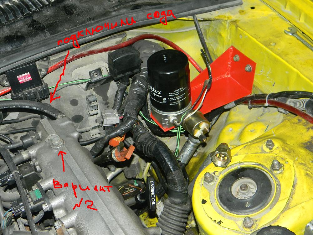

Чтобы не плодить одинаковых тем, продолжу эту.
После свапа А80 атмо 2JZ GE на 2JZ GT Аристо 161 появилась проблема с тормозами.
1)На холостых оборотах вакумник не набирает давление.
2)Через 5 минут езды в тошнящем режиме вакуум набирает давление и тормоза срабатывают, но хватает их на 2-3 качка потом снова вакуум не работает, и через 5 минут в тоже режиме снова работает.
3)При выходи на буст тормозов нет, вакуум не помогает торможу двумя ногами. sorry.gif
4) Правильно ли подключили вакуум к впуску (смотреть фото) или нужно на верхний болт.
5)Что может быть ещо если подключено правильно?
p/s на атмо тормаза работали четка, вакум и клапан рабочий проблем небыло, после свапа просто шланг надели на впускной и появилась проблма с тормазами.
Сообщение отредактировал Гром - 26.1.2012, 10:55

- - Гром   Чтобы не плодить одинаковых тем, продолжу эту. Пос...   26.1.2012, 7:41
- - drool   Вариант №2 - на заводе так. Скорее всего у тебя не...   26.1.2012, 11:26
- - beast_drc   drool, +1 либо свистит, либо не хватает производит...   26.1.2012, 11:55
- - rim333   А шланчик не тонковат?   26.1.2012, 19:21
