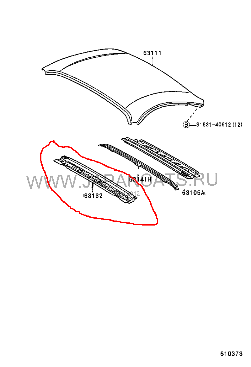

сообщение 15.2.2012, 12:34
Сообщений: 375
Регистрация: 2.12.2011
Из: Россия, сфо
Пользователь №: 6 552
Авто:была JZA80
всем привет)
не могу победить скрип в районе детали, которую выделил) с дуру проклеил крышу шумкой, дунул пены внутрь этой детали, скрипит с**а.
не могу понять отчего может быть такой эффект, что на трассе хочется выпрыгнуть из авто) мож скрип в месте, где приклеено стекло? Хотя стекло родное вроде...
мож кто сталкивался а?
Сообщение отредактировал artem123 - 15.2.2012, 12:35

- - artem123   всем привет) не могу победить скрип в районе детал...   15.2.2012, 12:34
- - drool   Пены дунул?! Молодец однако) Смотри, чтобы гни...   15.2.2012, 12:56
- - artem123   разобрал, езжу, слушаю) скрип явно оттуда... катал...   15.2.2012, 13:13
- - artem123   опять я) есть маза, что это стекло скрипит из за х...   2.3.2012, 19:52
- - drool   Бывает такое. Переклеивать надо. Если меняли тем б...   5.3.2012, 9:59
- - beast_drc   так может тупо 5-ая дверь скрипит на подпорках ? о...   5.3.2012, 13:39
- - drool   5ая дверь?) У тебя фокус универсал что ли?   5.3.2012, 13:40
- - rom@888   бугага Пятой дверью уронил под стол просто.   5.3.2012, 14:10
- - Sub   Леха уже всеми мыслями в отпуске, одной ногой в са...   5.3.2012, 16:29
- - artem123   стекло родное, с наклейками яповскими, по году сов...   9.3.2012, 10:39
