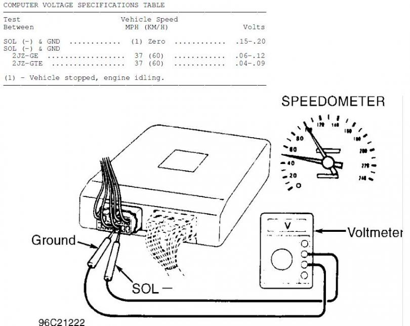

- - Александер   если кто знает, будьте добы подсказать напряжение ...   3.4.2012, 21:13
- - Sub   Мануалы...   4.4.2012, 3:04
- - Александер   Sub, спасибо большое если я правильно понимаю то...   4.4.2012, 8:52
- - Sub   Точка в американской системе измерения соответству...   4.4.2012, 13:35
