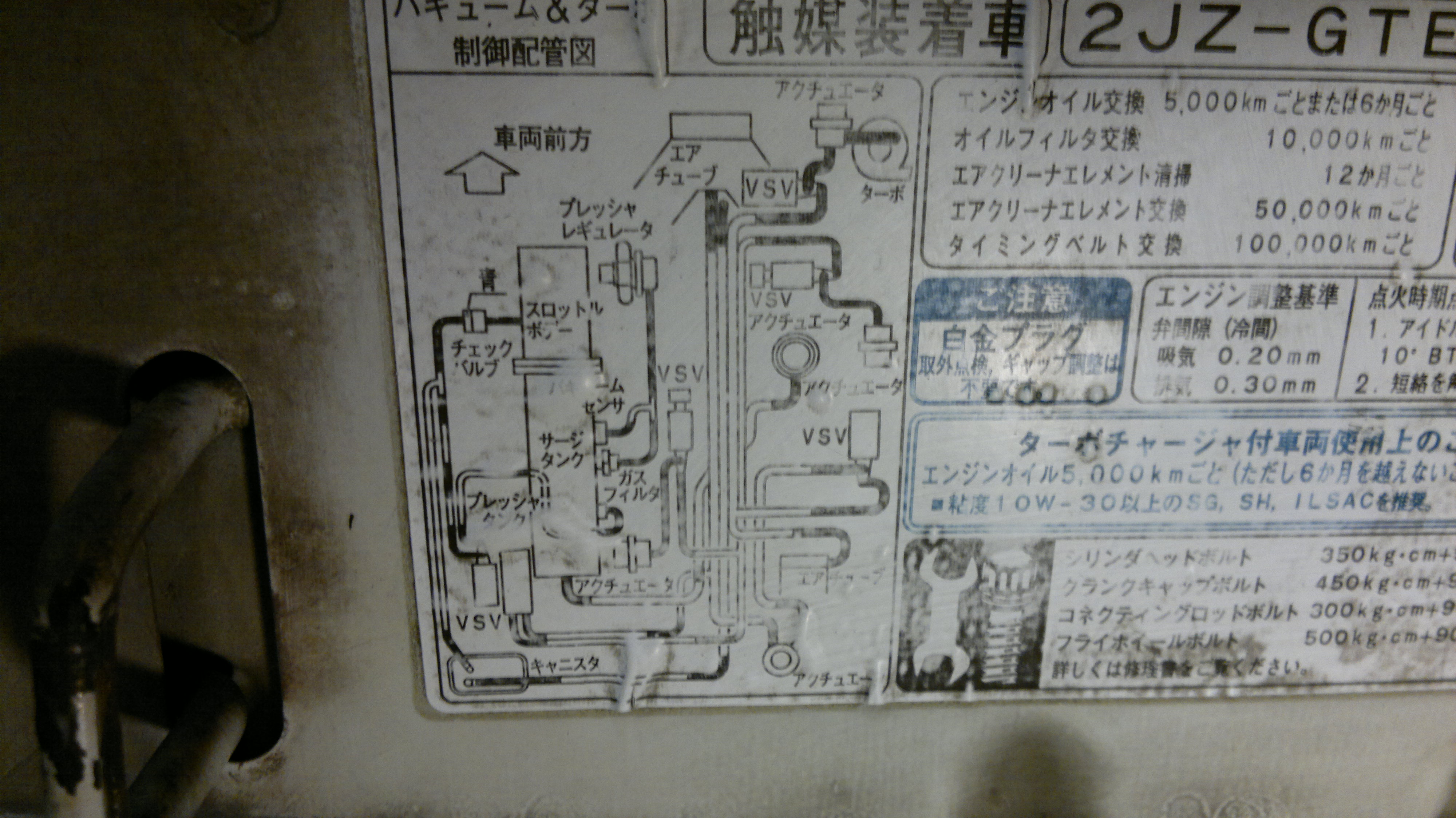

Под турбо без VVT-i достаточно схемы с буржуйского сайта. Просто выкидываем EGR.
У Диаболика фотали схемку с JDM, тоже без VVT-i, но сейчас не могу найти ее.
Как вариант - взять да заказать родную наклеечку. Владелец перед тем, как наклеить на капот, может отсканить ее и выложить.

Я сфоткал еще раз. Меня Алексей(beast_drc) попросил.
Выкладываю сюда, а так наверно в ФАК можно? Может кому и пригодитсо.
Еже чо, то у меня все наклейки на месте pleasantry.gif Ну там может шины кто забыл какого размера ставить, али еще чего biggrin.gif
З.Ы. Кстати, за прошедшие годы, наклейка изрядно покрылась липучей грязью =)
