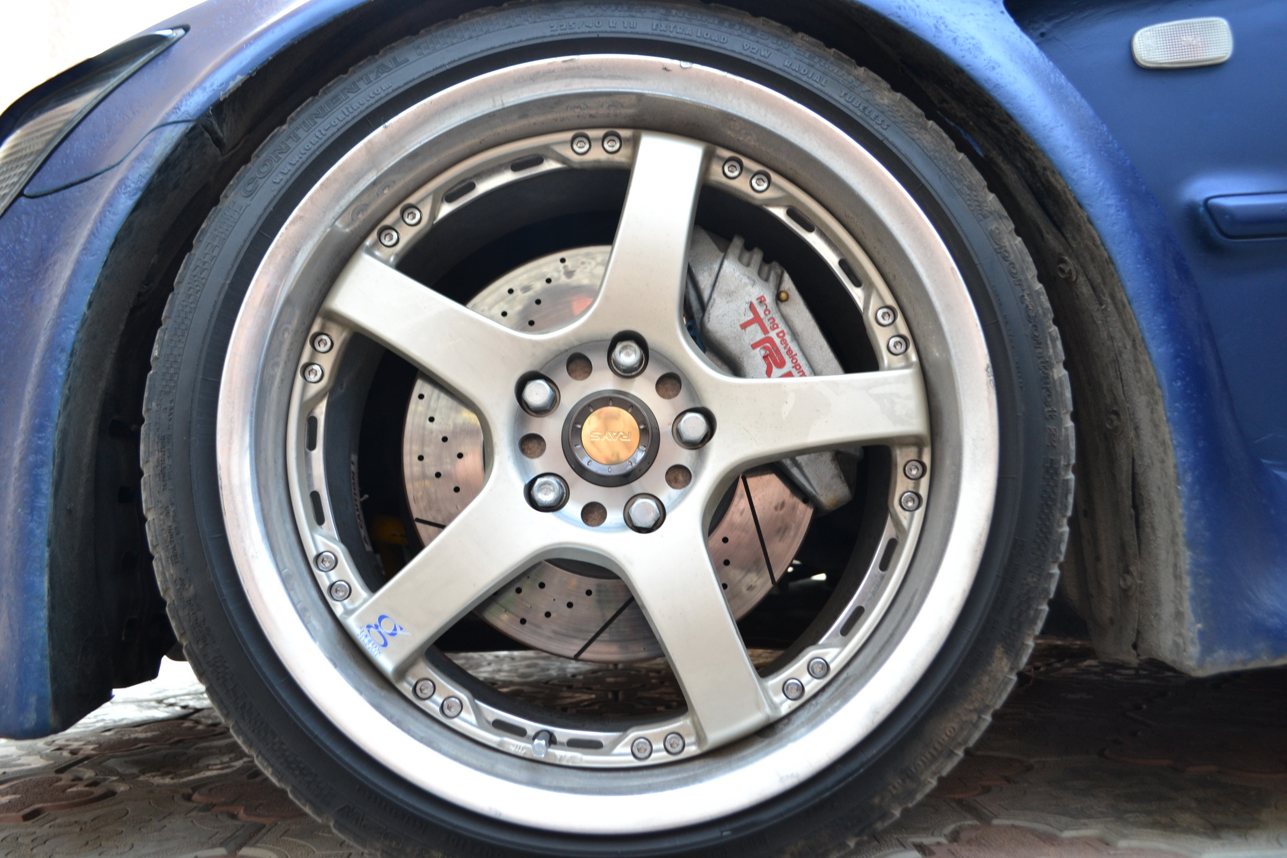

- - Матрос Железняк   на фотке смотрю износ неслабый... похоже диски дав...   28.4.2012, 3:21
- - Surgut88   какие ещё знаменитые фирмы есть чтоб поискать? не ...   28.4.2012, 5:08
- - Ildarka   А что за диск на фото? И, да, износ совсем большой...   28.4.2012, 15:02
