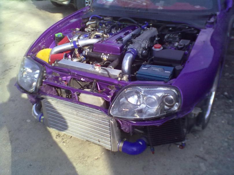

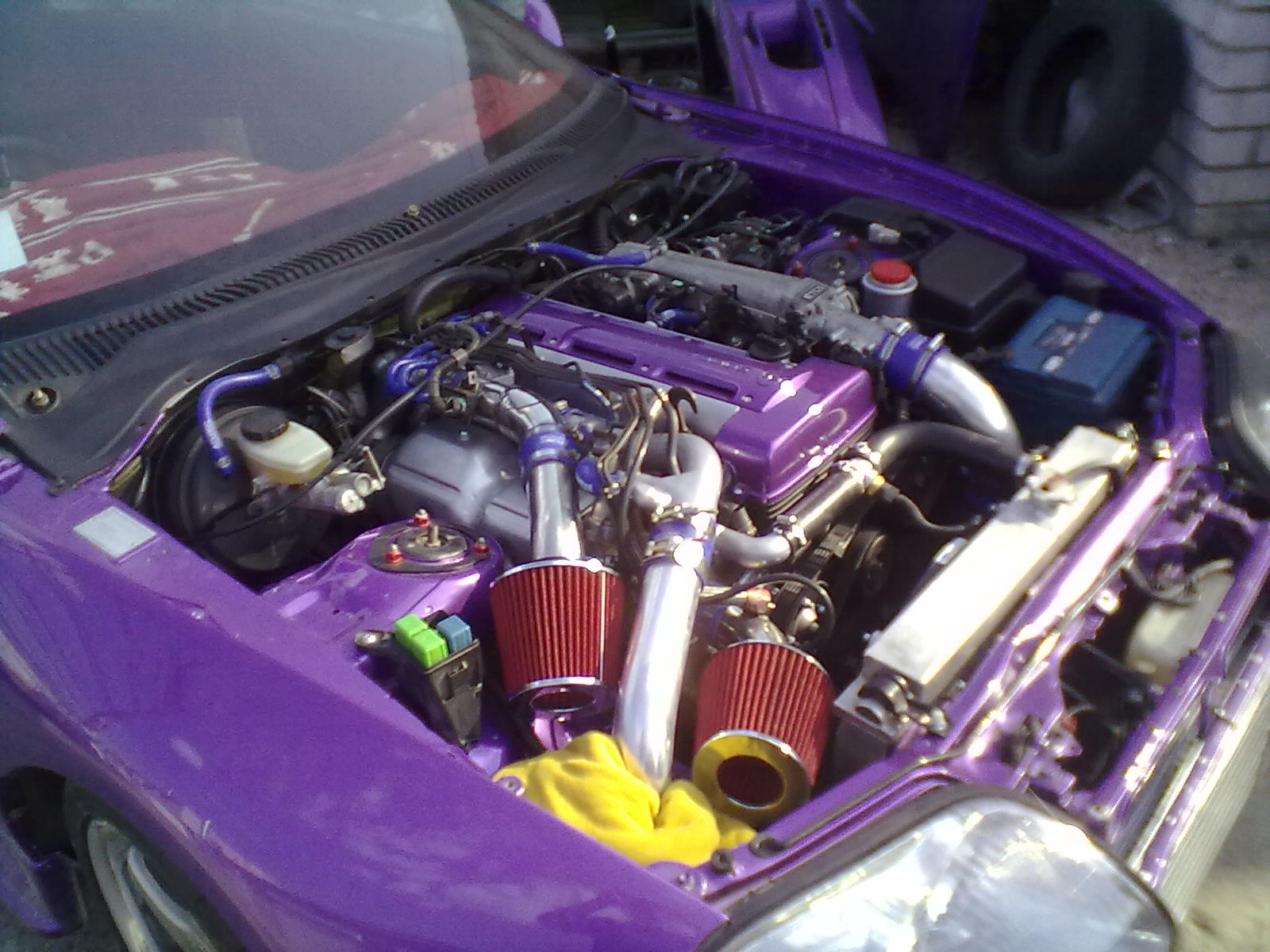

- - wert   Я завел машину. Несколько фотографий подкапотки: ...   10.5.2012, 20:40

- - Блек   Интересный вариант впуска, чем штатный не устроил?   11.5.2012, 8:23
- - wert   после удара у донора штатный впуск пришел в негодн...   11.5.2012, 14:40
- - drool   Хороший вариант. Думал так же сделать, но MAF оста...   11.5.2012, 14:44
- - wert   За все боюсь , в зоне удара не только маслокулер,...   11.5.2012, 15:11
- - drool   Не, я про то, что фитинги вниз весят - пробить их ...   11.5.2012, 15:32
- - wert   Ок, спасибо за совет. Перевернуть радиатор не сост...   11.5.2012, 15:52
- - ximik   у меня тоже вниз, шланги так удобнее заводить. бам...   11.5.2012, 17:23
