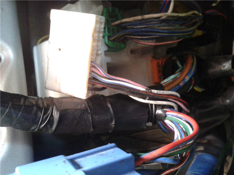

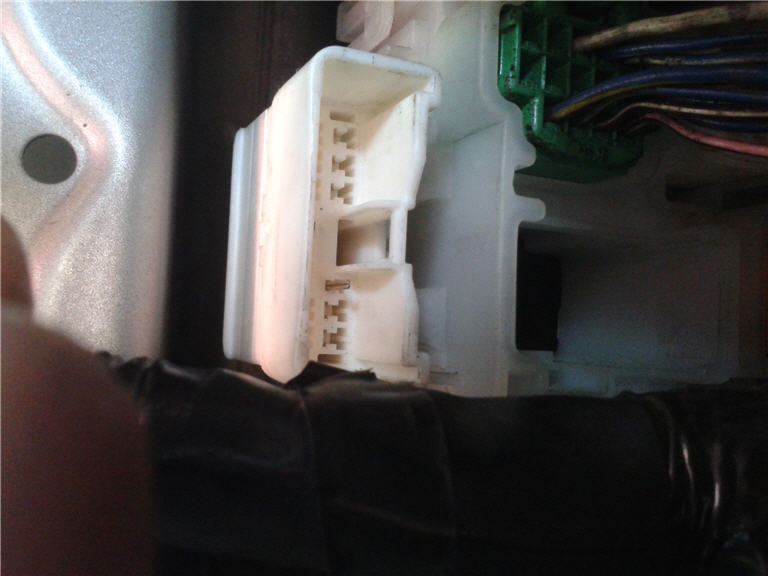

Добрался я с телефоном до машины наконец то.
первая фото что за фишка может кто знает?
следующая белая фишка с косы на ней куча проводов, а в гнезде куда она втыкается всего один контак, и даже если её воткнуть он не контачит не с одним из проводов, тоесть вообще не задействован huh.gif

- - leha   После свапа не загораются следующие контрольные ла...   15.5.2012, 10:54
- - Sub   Может элементарно фишку на приборке забыл подключи...   15.5.2012, 11:25
- - leha   Да не в том то и дело что переподключали не раз и ...   15.5.2012, 11:38
- - drool   А в салон все фишки воткнул от моторной косы? Може...   15.5.2012, 11:42
- - Блек   Проверь все фишки в салон которые идут с моторной ...   15.5.2012, 11:44

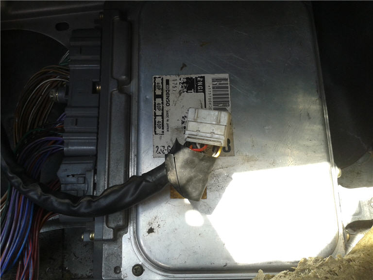

- - leha   Ну одна фишка осталась от косы не понятно куда её ...   16.5.2012, 6:23
- - Блек   Можешь сфоткать ответку белой фишки? У меня в сало...   16.5.2012, 8:39
- - leha   не та фишка не салонная она на косе а в салоне её ...   16.5.2012, 10:30
- - leha   Добрался я с телефоном до машины наконец то. пе...   21.5.2012, 8:08
