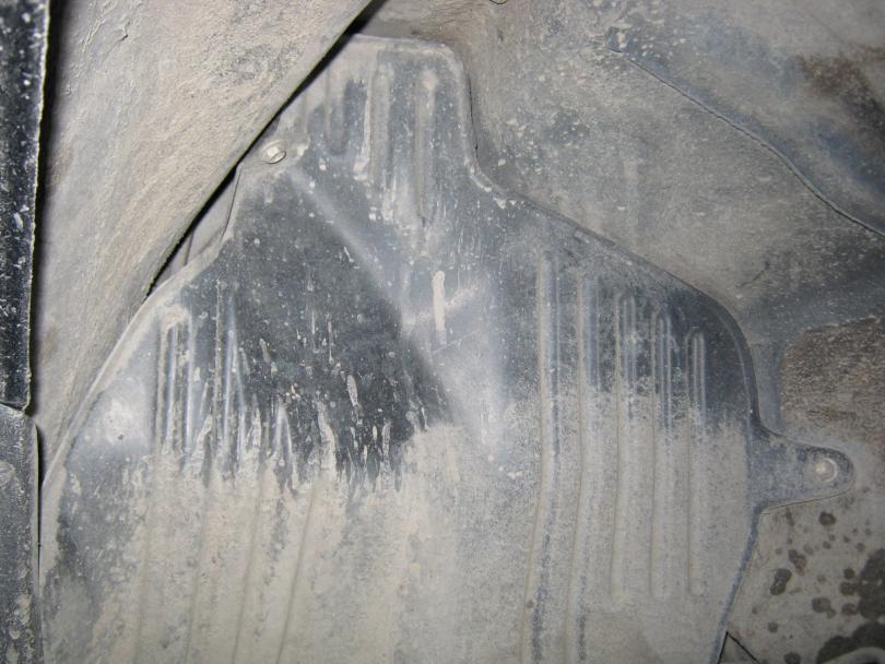

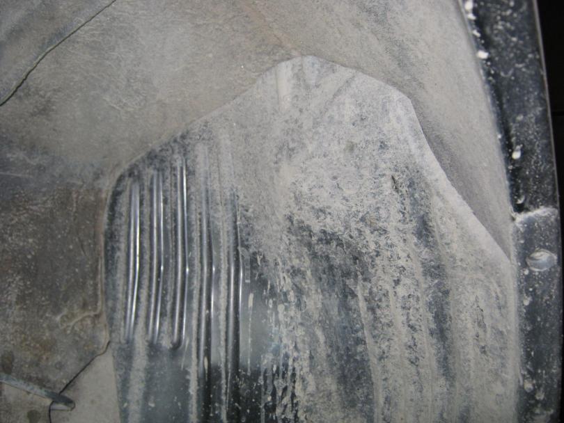

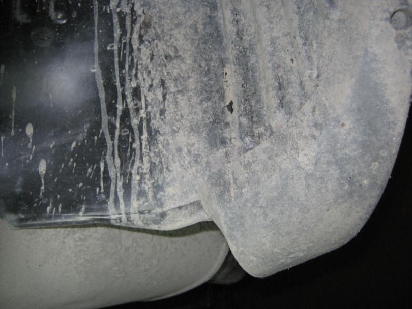

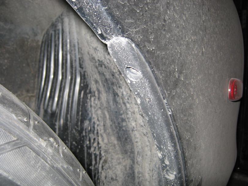

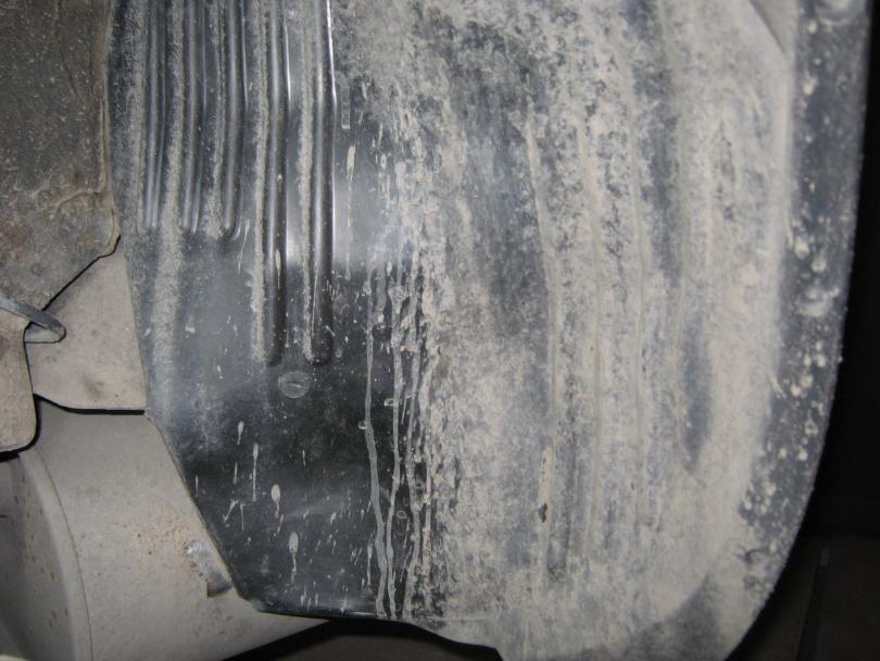

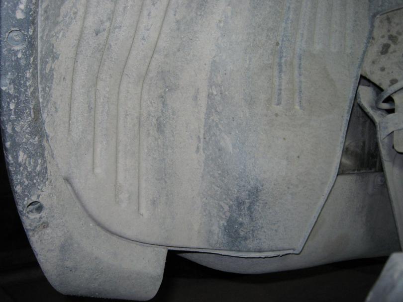

На Супре все исправно...маслоуловитель установил "вчера", защиту "сегодня", на "завтра" еще не придумал...

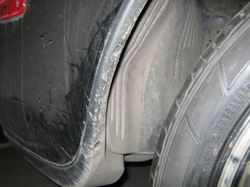

Купил пластиковую защиту горловины топливного бака, взял на прокат промышленный фен, получилась защита глушителя.
В общем: поиск на форуме + оплата через банк + получение в Энергии + модернизация защиты + установка = за пять часов.
Цена: 500 защита + 320 доставка = 820 рублей.
Конфигурация защиты легко меняется с помощь фена в режиме 300С и первой скорости.
Крепление одним болтом М6 пластикого крепления + пластиковое ухо под брызговиком + в распорку между низом кузова и брызговика.
На фото левая и правая стороны.

- - DENYKOR   А от температуры пластик не плавится?   26.7.2011, 19:23
- - ximik   я так и не допер как оно и где, по фоткам нифига н...   26.7.2011, 19:24
- - desperado   DENYKOR, Глушитель стоковый, зазор между глушител...   27.7.2011, 0:54
- - Surgut88   desperado, так же непонял где и как поставлено. а ...   3.8.2011, 5:59
- - сода   смысл один я вижу, не царапать новую "банку...   3.8.2011, 6:03
- - drool   А причем тут банка то? максимум ты защитишь ей от ...   3.8.2011, 8:57
- - desperado   Отверстия с завода нет, просверлил и нарезал резьб...   4.8.2011, 1:19
- - kity   Ого как ты ее приспособил)   4.8.2011, 16:08
- - park-sery   Сфоткай нормально!?   16.8.2011, 14:02
- - desperado   park-sery, Фотографировал защиту ... Супра на кол...   16.8.2011, 17:07
- - Vanenok85   А сама защита получается с правой стороны? (защита...   20.3.2012, 17:33
- - desperado   Vanenok85, Защита горловины топливного бака плюс ...   28.5.2012, 6:51
- - desperado   Еще фото:   28.5.2012, 7:35
- - John_Travolta   Где в каталогах эта защита, найти не могу)   23.10.2012, 19:11
- - Sub   Она является защитой заправочной горловины - тыц   23.10.2012, 19:53
