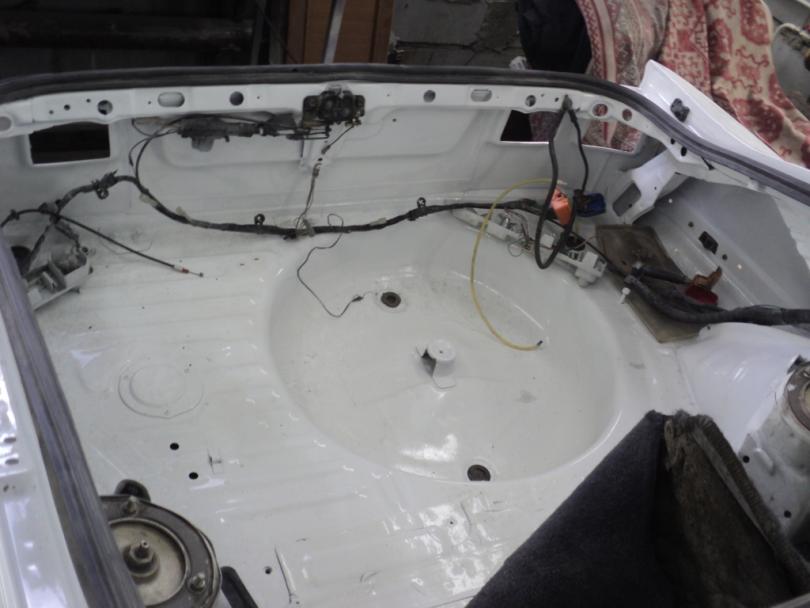

- - jza70(aero top)   Собственно вот!   7.6.2012, 12:05
- - drool   Распорка встает - уже хорошо. Я слаб в 70ках - в у...   7.6.2012, 12:10
- - jza70(aero top)   Распорка встает. Ток вот подозрительно она кривова...   7.6.2012, 12:32
- - Блек   Распорка встает. Ток вот подозрительно она кривова...   7.6.2012, 12:47
- - drool   JZA70(aero top), отогни подкрылки - всё сразу видн...   7.6.2012, 12:51
