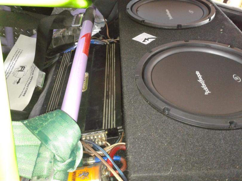

после любой вылозки понимаешь, что без музыки в машине долгое время ехать не реально...решено все-таки поставить легкий вариант...
По компонентам все просто:
1 2 магнитоллы: ДВД JVS и Pioneer 88rs именно для обработки звука.

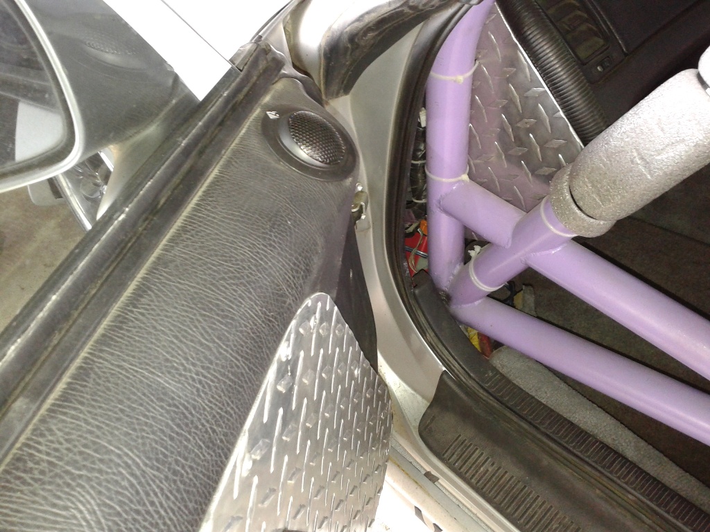

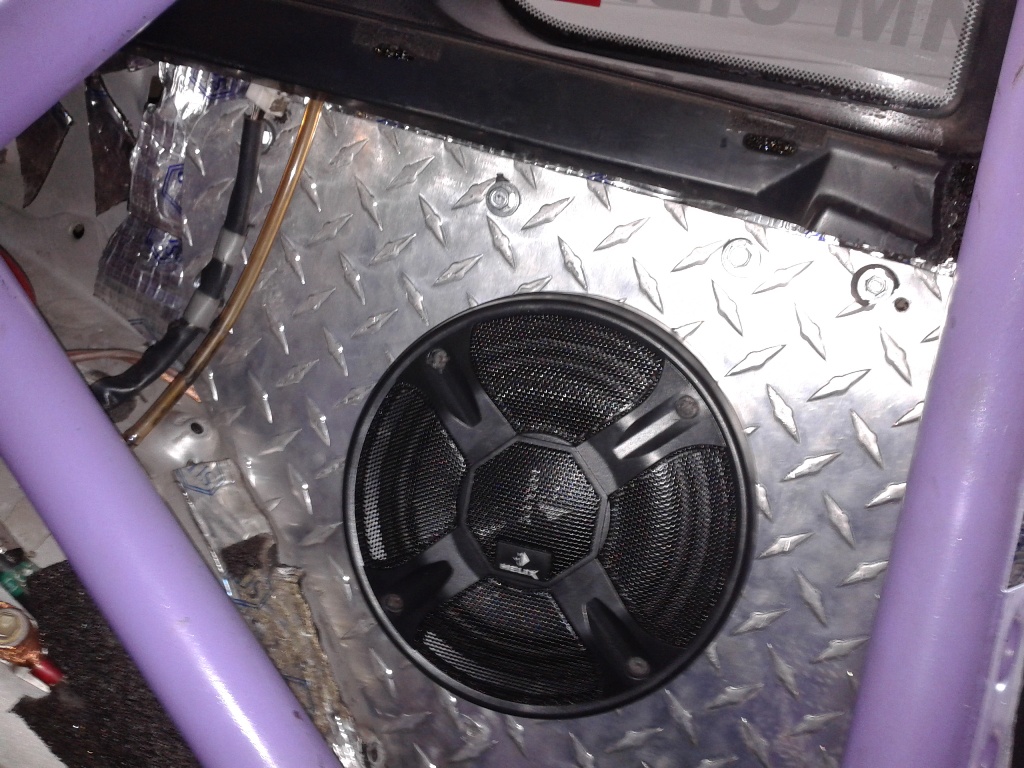

2 пищалки на перед(чтобы сцена хотя бы не уехала rolleyes.gif ), мид басс назад(так как в двери ставить не вариант-уж очень съедают они пассажирское и мое пространство.
3 ну и простенький саб.
В итоге поехал за обновками, и в этот же день вечером все поставил.

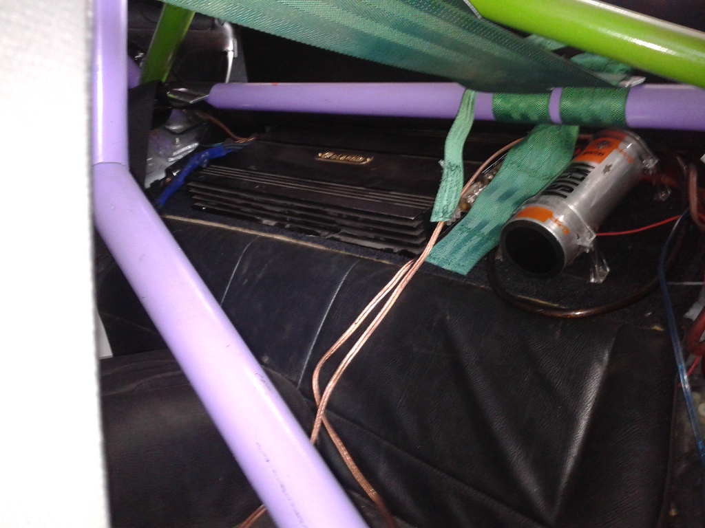

Еле как засунул на место сидельные места заднего сидения. спинку же вмонтировать было не реально. ее заменили пьедесталом под усилитель и конденсатор.

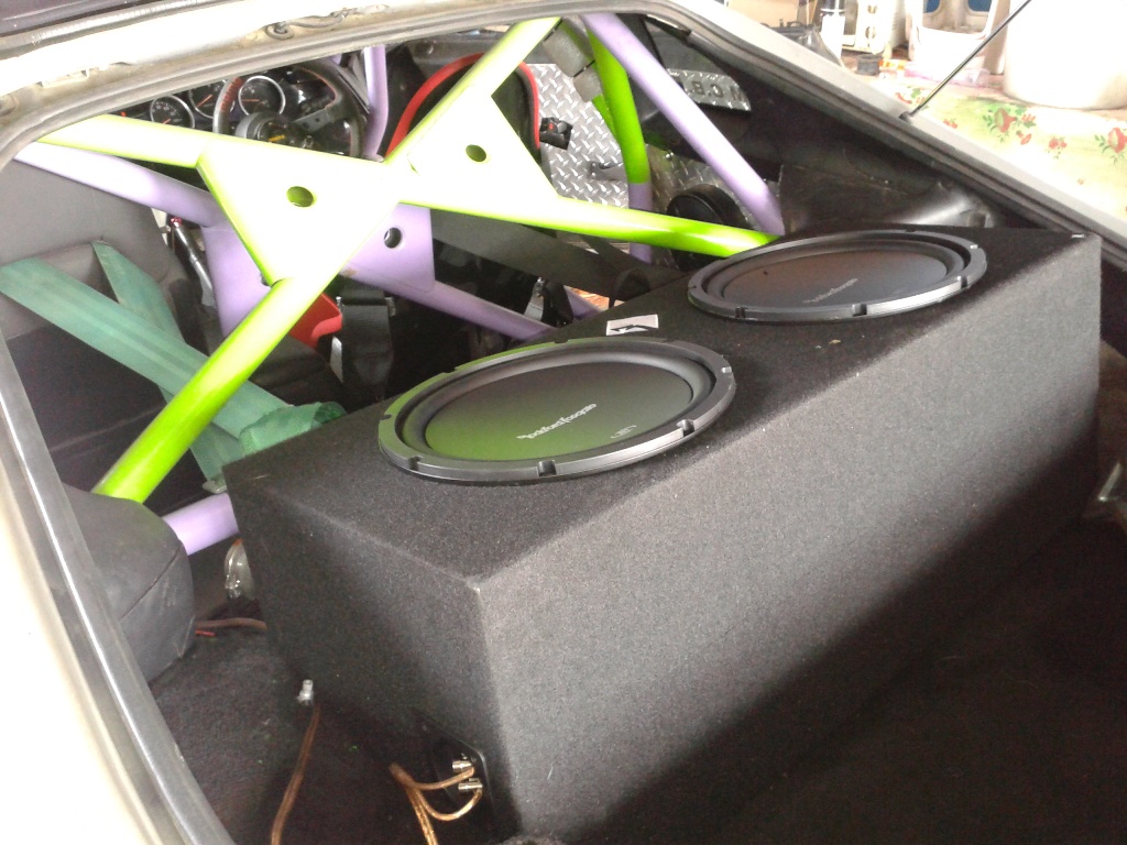

Сначало был куплен плоский саб herts. В принципе нормальное приобретение для тех, у кого проблеммы с местом (любой суправод rolleyes.gif ), но тот факт что он не выдает частоты ниже 40 герц все убил...в итоге поехал и обменял его вот на это
300 номинал 600 пик-меня в принципе устраивает. подключил его мостом-пришлось урезать мощность примерно на половину. Самое интересное что такая установка не мешает обзору.
Пищалки мид и саб висят каждый на своих коаксиалах, и по чистотам и громкости легко регулируются от пионера(благо он это может достойно)...В итоге получилось такое ощущение, что все компоненты стоят как обычно-впереди и нет никакого намека на звук из-за спины-что и требовалось.
Осталось только отрегулировать временные задержки и можно наслаждаться музыкой
п.с. еще бы заправить кондей, чтобы окна были закрыты и вообще был бы шик!!! blush.gif
