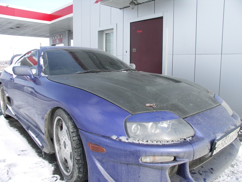

- - sobrat   приехал карбоновый капот   24.1.2009, 14:08
- - sobrat   вот   4.3.2009, 8:58
- - ximik   гыыы, сосульки а в Одессе так толком снега и небы...   4.3.2009, 9:45
- - sobrat   реснички выпадают из интерьера,думаю покрасить кап...   4.3.2009, 11:10
- - drool   Может лучше реснички снять ? а карбон оставить? и...   4.3.2009, 16:19
