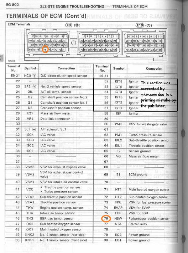

Свапнули двигатель , был 2JZ-GE , сейчас 2JZ-GTE . Электрики не могут подключить тахометр , может кто подскажет как его подключить ?
и еще одна проблема , когда заводим машину на холодную - нет прогревочных оборотов , разобрали датчик ХХ - вроде все нормально. Есть предположение что где то намудрили с косами , но опять же хз. Кто нибудь сталкивался с таким ?

Оказалось нужно просто обрезать провод NSW, и отсечки на 5500 как не бывало.
