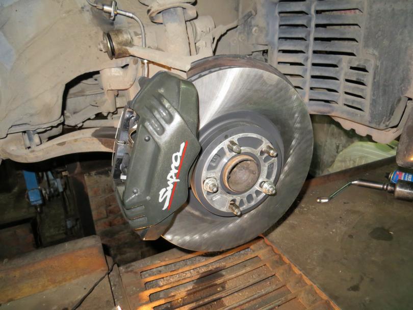

Вот какая ситуация происошла.
Была атмосферная супра с турбовыми тормозами. (незнаю почему так получилось)
И вот.
Сняли супорта турбовые и воткнули туда атмосферные.
Проблема в том что прокачали все с помощью установки, и вручную а педаль падает в пол и тормозят только в конце и то только передние тормоза.
Несколько раз снимали колёса, прокачивали, протягивали и всё равно тормозов нет. Даже вакумник с главным тормозным поменяли и всё равно нету.
как быть ?!
