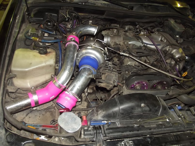

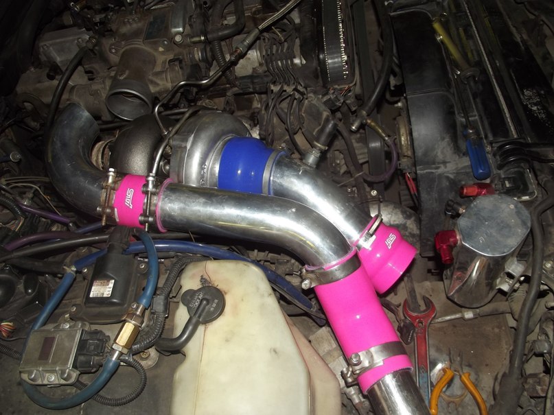

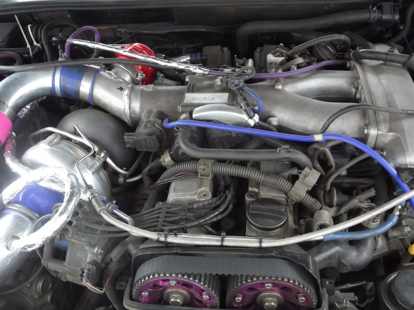

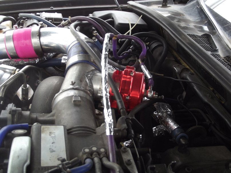

- - Densio 68   по идее ничего сложного.я езжу 2 год на 2JZ-GE+gt3...   7.8.2012, 23:17
- - drool   Что меняли при установке в моторе?   8.8.2012, 8:15
|- - Densio 68   ботлы ГБЦ и прокладку от ГТЕ 1.2мм.сток прокладка ...   8.8.2012, 17:16
|- - Densio 68   Цитата(Densio 68 @ 8.8.2012, 19:20) ботлы...   8.8.2012, 17:31
- - jdi   Densio 68, Фото подкапотного пространства могешь в...   13.8.2012, 11:20
- - Densio 68   http://forums.drom.ru/attachment.php?attac...mp;d=...   13.8.2012, 20:32
- - RaDmit   по ссылкам ничего не открывается   14.8.2012, 0:08
- - Densio 68   у меня все открывается   14.8.2012, 7:34
- - jdi   у меня тоже ничего не окрывается, пустое окно, есл...   14.8.2012, 10:17
- - drool   Densio 68, тоже не открылось. Дай линк на тему или...   14.8.2012, 10:39
- - Ildarka   Тоже не открылось. У меня на данный момент АЕМ ест...   14.8.2012, 19:26
- - Densio 68   http://cs10266.userapi.com/u14645965/14814.../m_9c...   14.8.2012, 19:41

- - Densio 68   кароче маленькие они какието) во)   14.8.2012, 19:57
