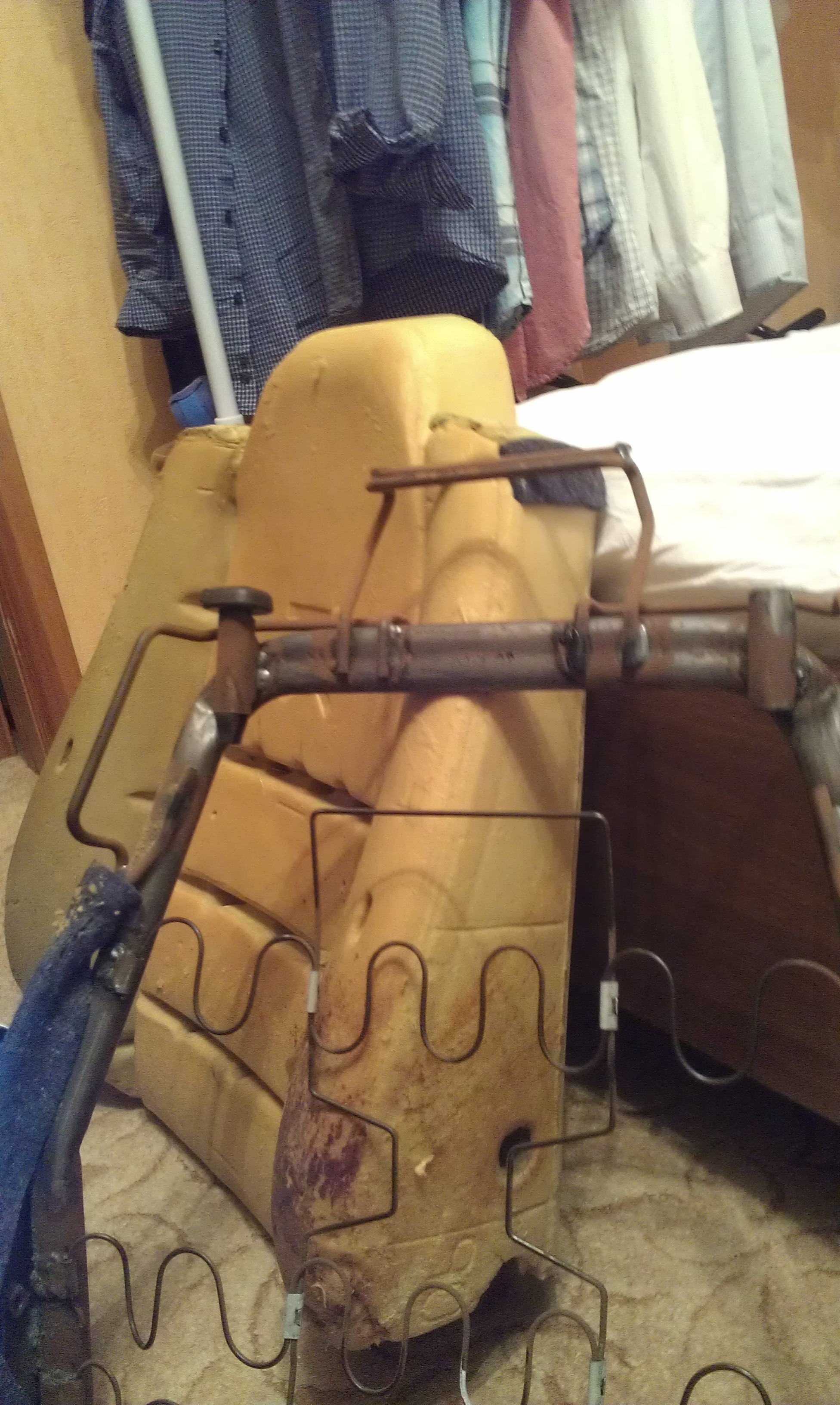

Народ, подскажите пожалуйста-как снять обшивку сидений в Супре?
Дорестайл, электро)
Надеюсь, на вашу помощь rolleyes.gif хотелось бы аккуратно все снять, ничего не поломав)

Так, со спинкой разделался, а вот с нижней подушкой пока не разобрался unknw.gif

- - Bear_65   Так, вроде разобрался...шиикарноо При сборке, по...   27.9.2012, 20:48

- - Ildarka   Переверни нижнюю подушку, там колечками к металлич...   28.9.2012, 18:25
- - Ildarka   Тока пластик по бокам разобрать не забудь.   28.9.2012, 19:27
- - Sergey_supra   дальше хуже. Снимаем кнопки, просто тянем на себ...   24.10.2012, 20:02
