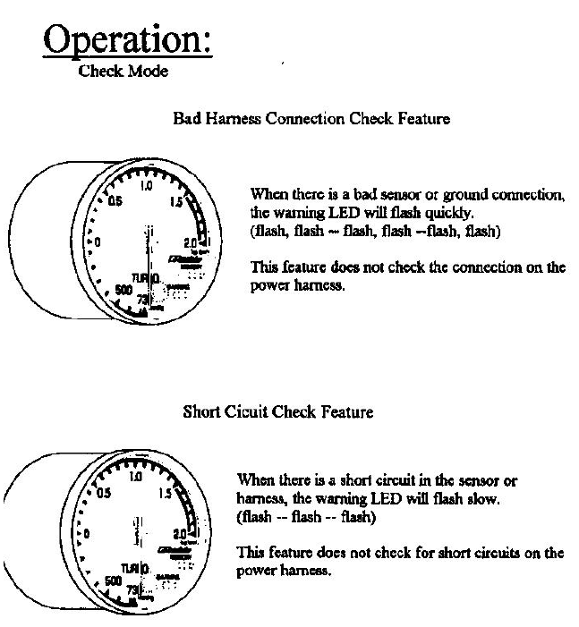

Помыл двигатель, после этого мигает лапочка Варнинга. Заглушил, снял фишку которая идёт к сенсору, продул воздухом, чуток был влажный. Соединил всё, вкл зажигание, показывает не 0 а на 500, завёл, стрелка упала в низ, и мигает варнинг.. Что может быть.? Навернулся сенсор.? Или дать просохнуть лучше.? Ваши соображения господа.?

Посмотри как он моргает - быстро или медленно и от этого отталкивайся: ![]() З.ы. Если не понимаешь - переведу, лень писать было просто так ) -------------------- Мой телефон: 8-926-246-91-96

drool Датчик Greedy? По-моему когда постоянно моргает ва... 1.10.2012, 21:48
Arhangel drool, Да Гредди. Епичиская сила.. вот-это я помыл... 1.10.2012, 21:51
Arhangel drool, Андрюх, вроде как второй вариант, мигал пос... 2.10.2012, 13:55![]() ![]() |
