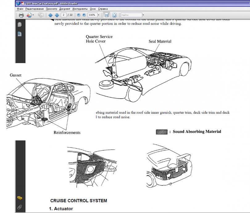

Когда смотрел различия с рестайлом,
Обнаружил как я понял новые усилители кузова и звукоизоляцию:
Кто подскажет, можно ли их установить на дорестайл японку?
Также планирую ставить активный спойлер, подскажите, что нужно заменить/доставить в бампере, кузове и защите ДВС для его установки, кроме самого механизма естественно.

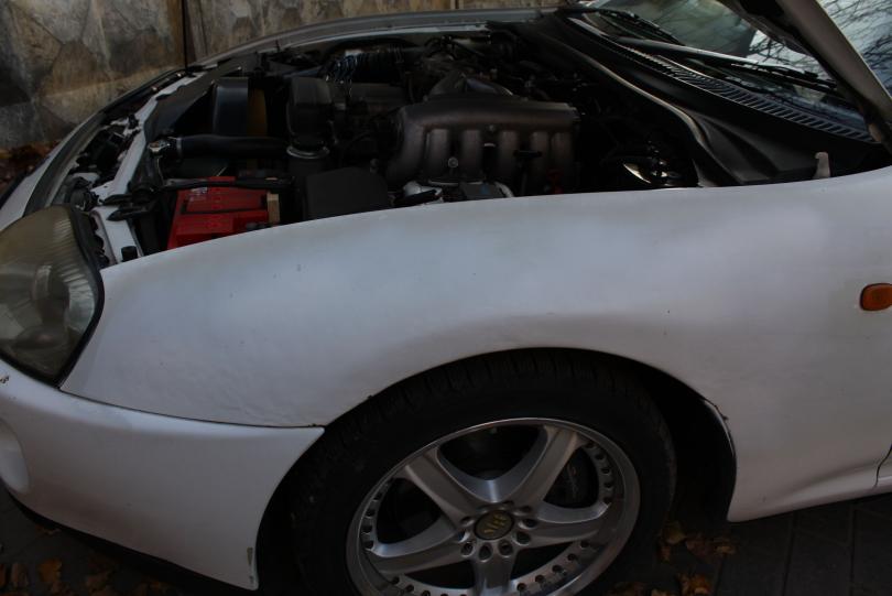

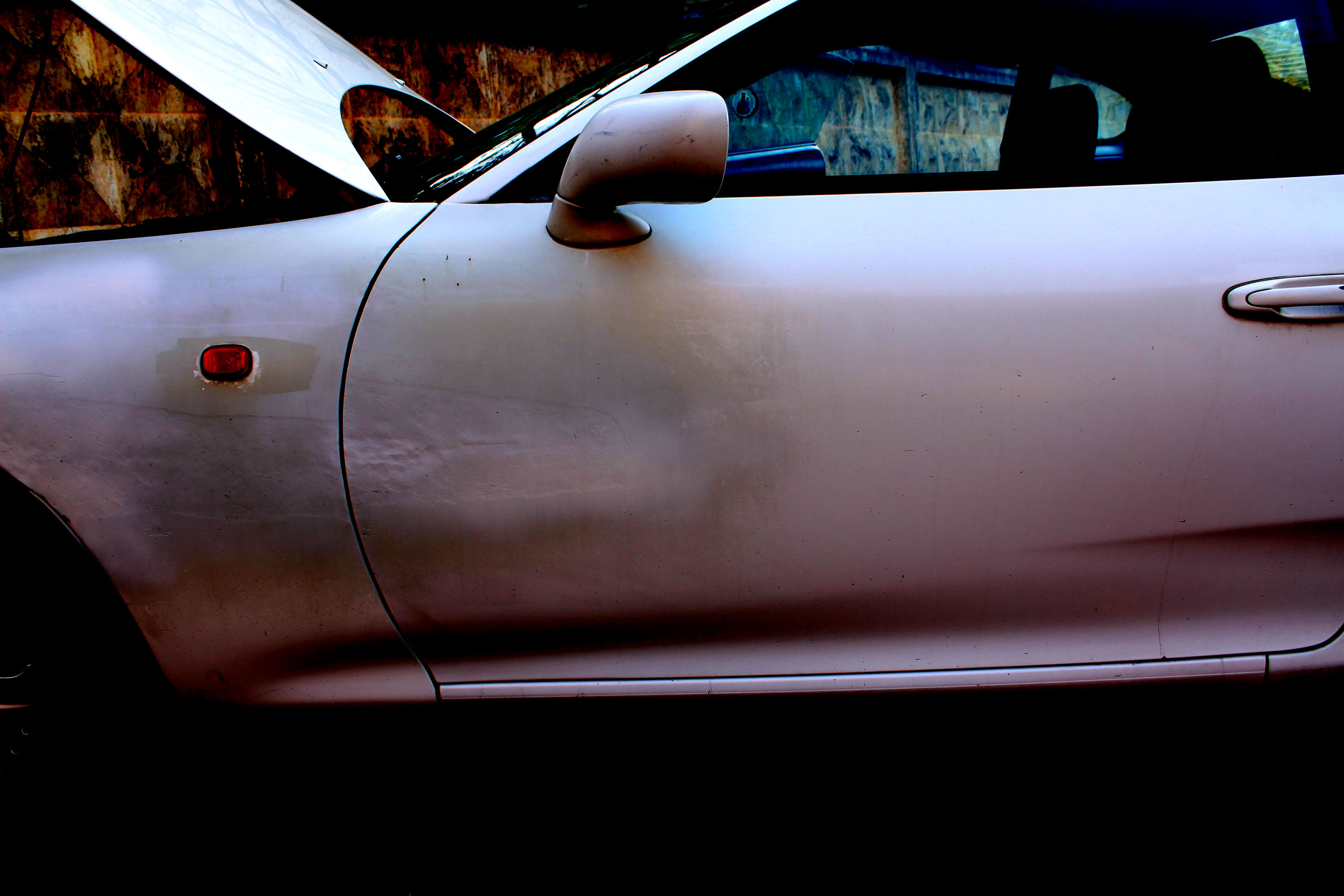

Это крыло и дверь, сейчас просто отрихтовано и залито парой слоёв краски и грунта. Шпатлевки нет совсем:

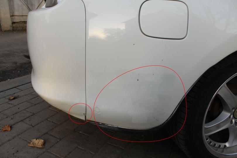

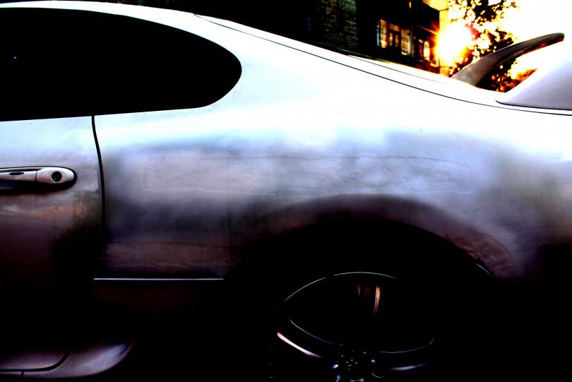

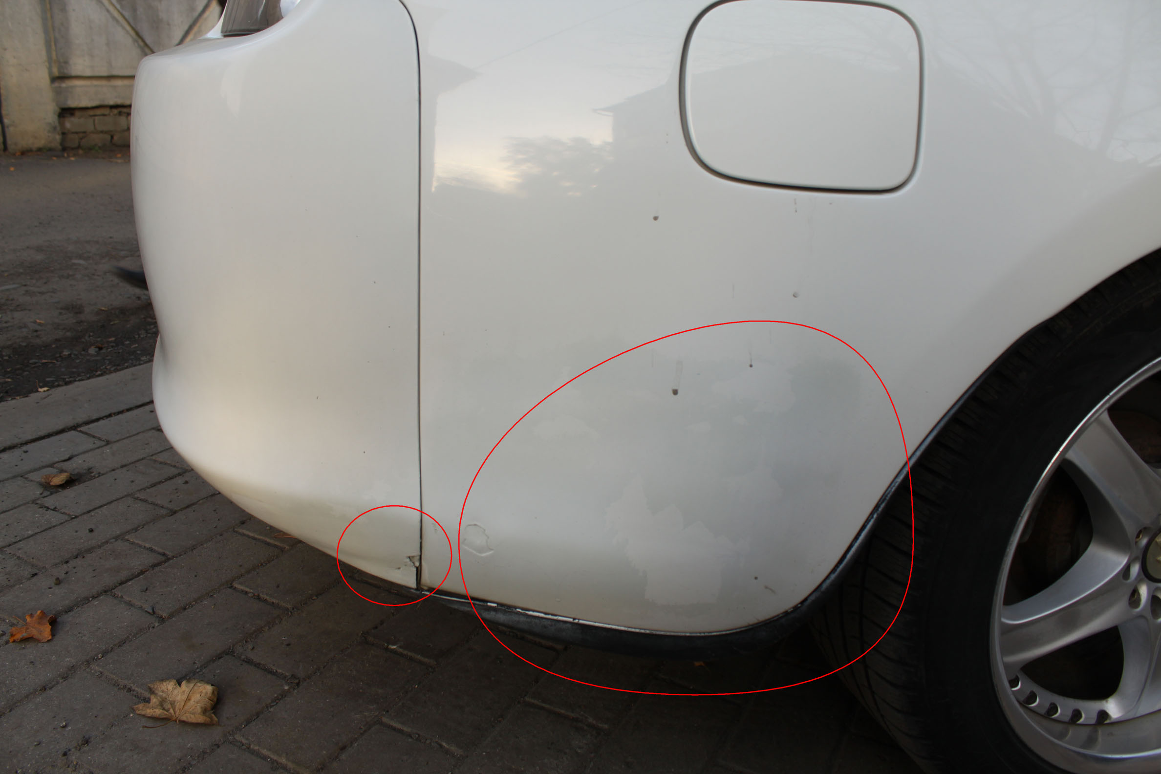

Это заднее крыло, которое я хотел вырезать и менять.
Также слегка отрихтовано, тоже без шпатлевки:

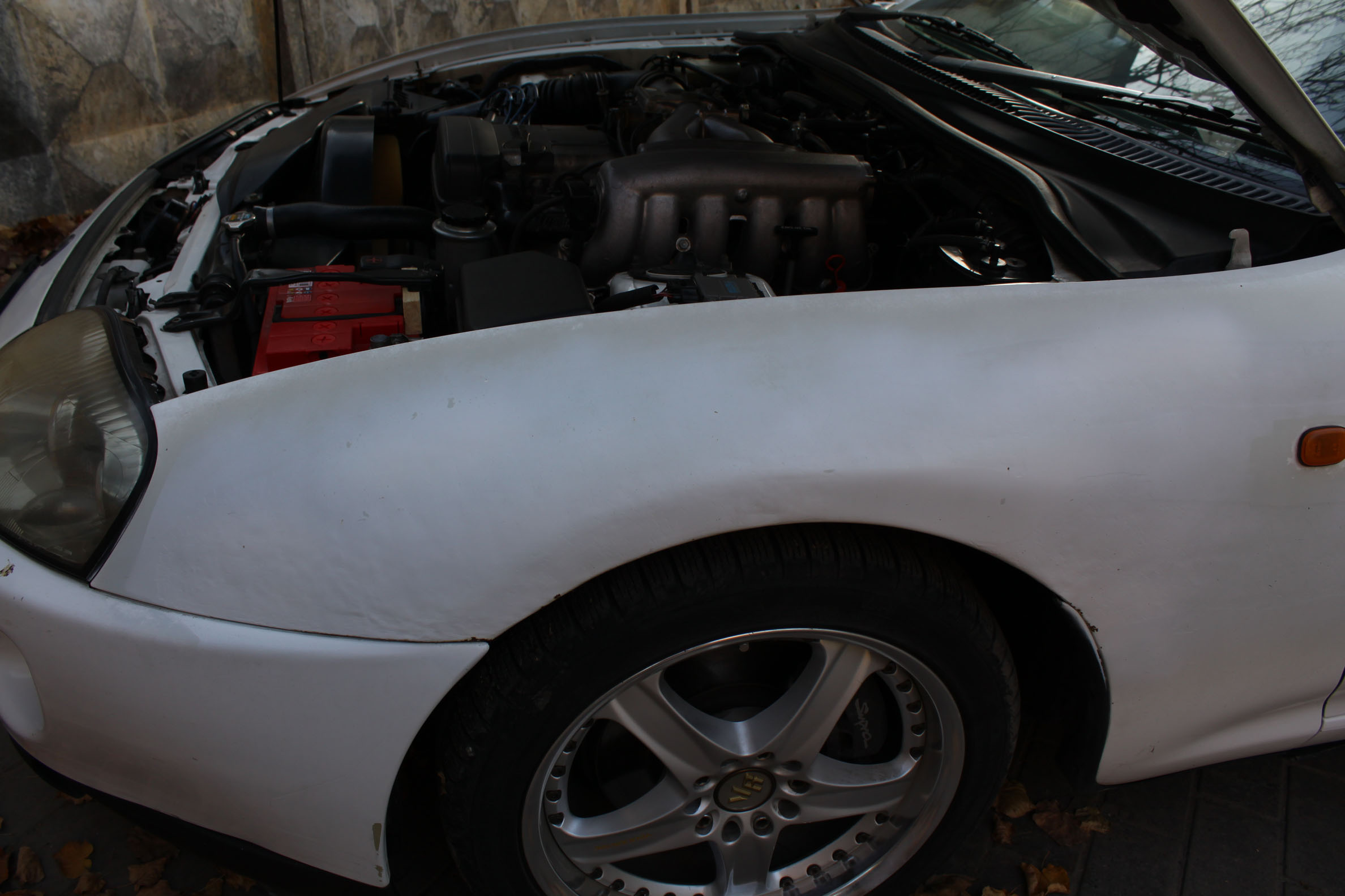

Это оторван край бампера и место удара в Японии, как сделано не знаю, но магнит липнет, шпатлевка совсем не чувствуется:

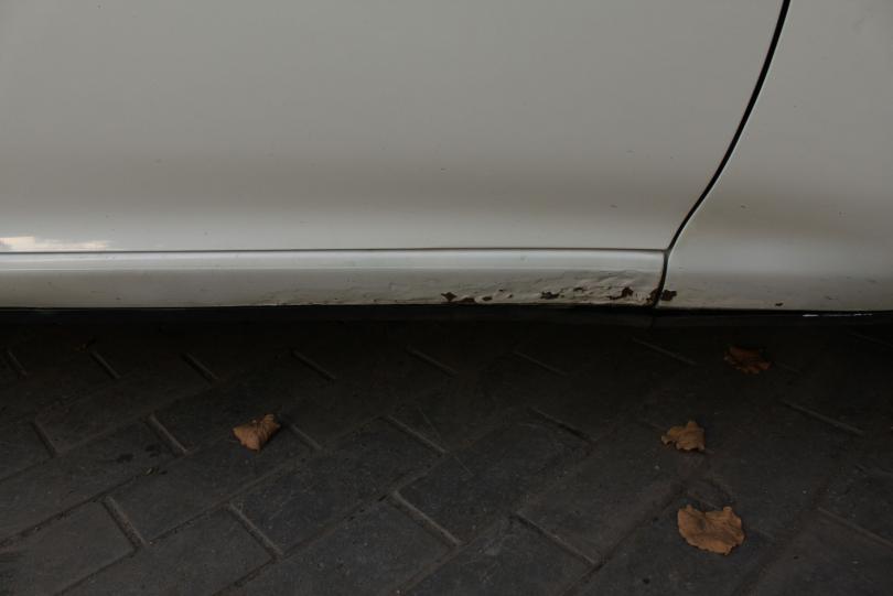

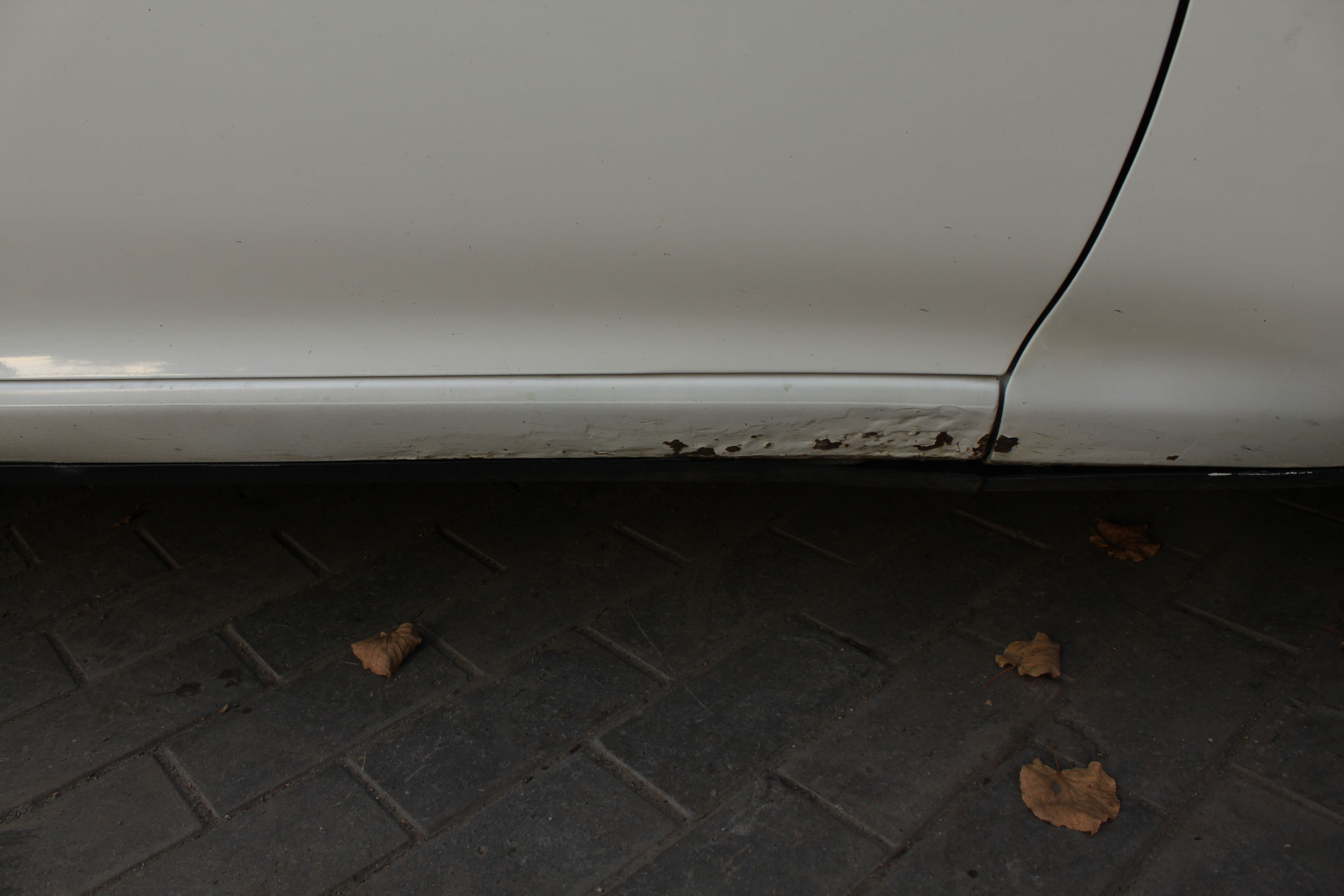

Порог также после Японии (в начале) ударен был хорошо когда вскрыли видно, что там просто наварено железо, порог менять буду точно. При ударе захватили слегка крыло:

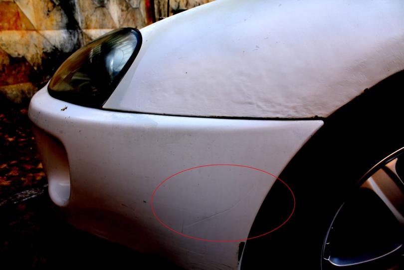

Не понятное углубление на переднем бампере с другой стороны всё гладко:

- - arc   Это так кустарно красили чтоли машину? Чтото краск...   23.10.2012, 18:29
- - LeXa   из какой помойки её вытащили? похоже эту маш...   23.10.2012, 18:35
- - John_Travolta   LeXa Фото искусственно засвечены для наглядности, ...   23.10.2012, 18:42
- - drool   Ничего смертельного нет в целом. Дверь и крыло пер...   23.10.2012, 18:44
- - DENYKOR   Я же написал: специально так фотки обработал, чтоб...   23.10.2012, 19:43
- - Sub   С активным спойлером идет своя передняя часть защи...   23.10.2012, 19:50
- - DENYKOR   Блин, я эту схему десять раз разглядывал: Я правил...   23.10.2012, 20:40
- - Sub   Ну тогда надо задавать конкретные вопросы. Схема д...   24.10.2012, 0:46
- - DENYKOR   О спасибо большое!   24.10.2012, 13:00
