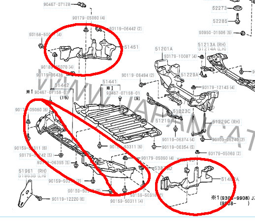

Блин, я эту схему десять раз разглядывал:
Я правильно понимаю:
Защиту под бампером я полностью выбрасываю: там будет спойлер и весь механизм
А боковые две пластмаски я меняю на другие от активного спойлера?

- - Sub   С активным спойлером идет своя передняя часть защи...   23.10.2012, 19:50
- - DENYKOR   Блин, я эту схему десять раз разглядывал: Я правил...   23.10.2012, 20:40
- - Sub   Ну тогда надо задавать конкретные вопросы. Схема д...   24.10.2012, 0:46
- - DENYKOR   О спасибо большое!   24.10.2012, 13:00
