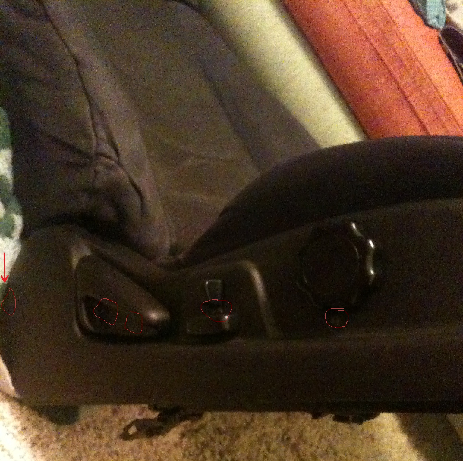

Снимаем кнопки, просто тянем на себя. Круглый регулятор зажат стопорным кольцом надо аккуратно подлезть отверткой.далее выкручиваем все болтики и снимаем.
Далее если у вас гнездовой ключ с трещоткой
то просто откручиваете 2-а болта с одной стороны и 2-а с другой.
если же нет то нужно круглым регулятором максимально опустить кресло и открутить вот этот болт тогда можно подлезть.
тоже самое и с другой стороны поэтому лучше иметь гнездовой ключ на 12 ))

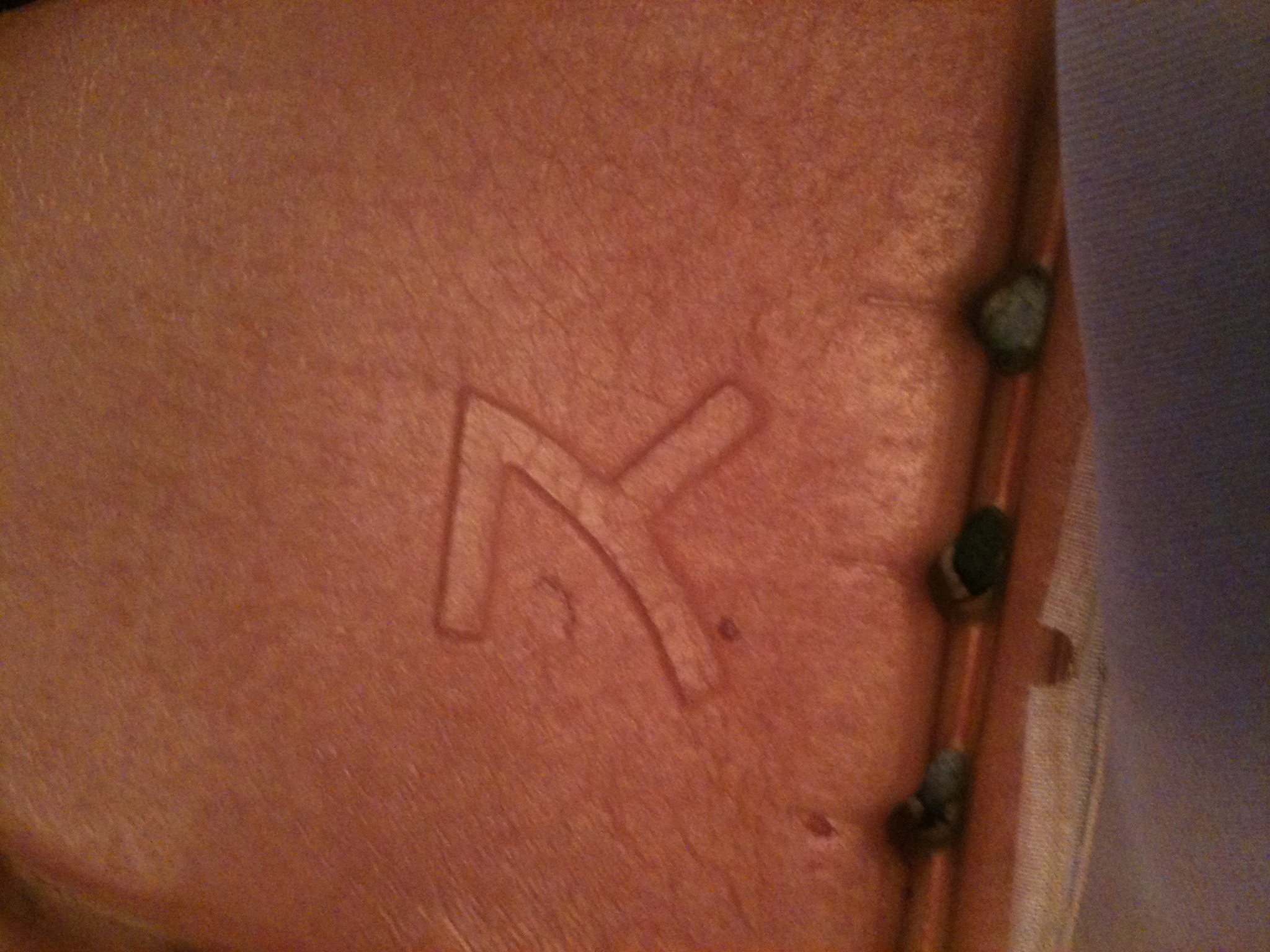

А ещё там на седушки и спинки какой то странный знак.
не знаю зачем он но означает он Су Супра наверное )))
