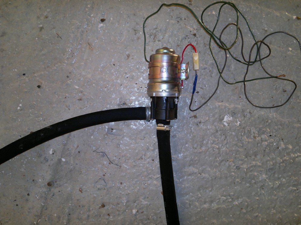

И так вот мини отчет о проделанной работе по устранению неполадки с печкой:
____________________________________________________________________
что нам нужно:
1.Газелевска электропомпа - 1300р.
2. Шланг 4м - 5м (внут. сечение 18мм) + хомуты - около 500р. --- я взял 4м --- 2шт по 2м
3. Лимонная кислота - я купил 42 пакетика по 25гр. 210р.
4. Очищающие - обезжиривающие средства (ЖИДКИЙ САНТЕХНИК ГЕЛЬ - говорят он хорошо помогает, но т.к. я не нашел - пользовался тем что есть)
5. Кипятильник (чем мощьнее тем быстрее нагрев воды) + использовал огнемет для более быстрого разогрева всяких ЖИЖЬ
6. 10 литровое ведро - желательно 3шт, чтобы все было чисто и стирильно
7. Вода - говорят 20л хватает - я взял 40л и мне чуток не хватило т.к. делал капитально чисто
8. АКБ - любой старенький, но рабочий
9. Зарядное устройство АКБ
10. Переноска
11. Светильник
_____________________________________________________________________
процесс действий:
Обязательно взять с собой товарища-напарника (очень полезно - и помощь, и не скучно, и есть с кем потом отметить проделанную работу).
Приехали в бокс и сразу начали греть воду.
Сняли входной и выходной патрубки с печки, из которой слилось совсем немножко антифриза и подъсоединили шланги.
1шт шланг подсоединяем к помпе и провода, чтобы подцепиться к АКБ. Я сделал вот таким вот образом
Потом подсоединили старый аккумулятор к зарядному устройству и подключили к нему электропомпу.
Когда вода в ведре закипела, заливаем в неё 1шт флакон жидкого сантехника - как я говорил, я пользовался подручными средствами бытовыми
потом подсоединил помпу ко входу в печку
сначала я заливал вот так - залил радиатор печки полученной жижей - в разогретом виде, лил до тех пор пока с выхода не полилась жижа
долил уже в шлаг идущий к помпе и до печки еще этой жижи, т.е. заполнил всю систему этой жижей. Опустили в ведро шланг, к которому уже была подсоединена помпа - и к выходному патрубку печки подсоединили другой шланг и опустили в то же ведро, чтобы происходила циркуляция одной и той же жидкости. Помпа не может сосать воздух почему и заливал жижу от начала шланка (входа) до конца шланга (выхода) - тем самым убирал завоздушенность чтобы помпа свободно качала жижу, а не воздух. Я поддерживал температуру воды путем огнемёта, можно просто кипятильником, но переодически вынимать нада будет кипятильник, т.к. будет перекипячение воды-жижи.
помпа+шланги = вход на печку + выход с печки шлаг = оба шланга в ведро для циркуляции и включаем помпу. Длился у меня этот процесс циркуляции около 15-20 минут, потом в обратную сторону т.е. меняем шланги с помпой и получаеться = на вход будет выход с печки, а помпа будет становиться на выход из печки как на вход, чтобы сделать циркуляцию против шерсти и также 15-20 минут как я гонял. Пока происходит промывка - обезжиривание, разводим в ведре горячей воде ЛИМОННУЮ КИСЛОТУ. Я делал концентрацию на 8-9 литров 20-23 покетика лимонной кислоты.
Закончили промывку - слили всю жижу, и заливаем воду с лимонной кислотой - заполняем всю систему, чтобы помпа начала качать воду, а не воздух. Включаем помпу и происходит циркуляция воды с лимонной кислотой - прогонка проходит около 1 часа, после этого сливаем всю воду и наводим чистую воду с лимонной кислотой еще раз концентрацию делал такую же и подключаем в обратном порядке против шерсти и также циркулирует 1 час.
если есть время можно повторить процедуру 2 раза. Я делал 1 раз. Пока шла церкуляция вода темнела и в воде появлялись ошмётки то что было в самом радиаторе печки, можно вход либо поставить выше а выход в ведре ниже, чтобы шлак не попадал опять в систему, либо марлей обвезать вход.
После того как промыли лимоной кислотой против шерсти - слили всю воду и промывали теплой водой против шерсти, потом промывали также теплой водой тока уже как положе как будет и должн циркулировать АНТИФРИЗ по системе.
После промывки чистой водой резко опустили входной шланг в канистру с антифризом и прогнали около 1литра через печку, затем резко пережали выходной шланг (чтобы закачанный в печку антифриз не вылился), отключили помпу и подсоедили шланги от двигателя к патрубкам печки. В момент процесса я поглядывал в салон в район печки - нет ли потеков и т.д. и случайно обнаружил, что краник не подключен к механизму, который должен открывать/закрывать его тем самым регулировать температуру потока воздуха, подключил все как положено. Завел двигатель и ждал пока нагрееться двигатель и откроеться помпа. Как все прогрелось включил печку на самую горячую температуру и - УРА начал дуть горячим, именно или даже очень горячим воздухом. Я согласен, что 99,9% было все дело в том, что не был подключен краник к механизму вот этот -
но зато сделал хорошую профилактику радиатора печки.
На данный момент дует - уж очень сильно горячим воздухом, приходиться убавлять, и температуру и силу потока воздуха либо приоткрывать окно для проветривания хотя на улице -20 по цельсию.
При 50-60 градусах прогрева двигателя - из печки дует и так уже теплый воздух, согласен, что теперь краник у меня открывает/закрывает - и радиатор печки чистый, конечно не на 100% но все равно... Также можно купить контрактный радиатор печки и проделать всю процедуру + прошомполить его дополнительно и потом уже производить замену радиатора печки, получиться дёшего и сердито если средства - финансы не особо позволяют прикупить НОВЫЙ МЕДНЫЙ РАДИАТОР ПЕЧКИ.
лимонная кислота
жидкий сантехник
