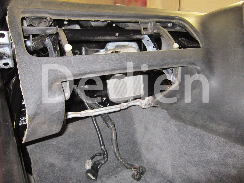

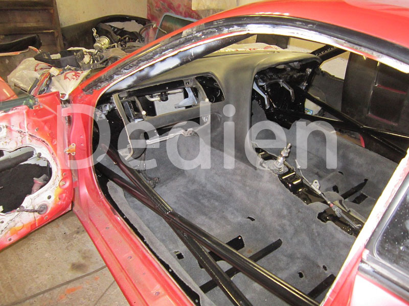

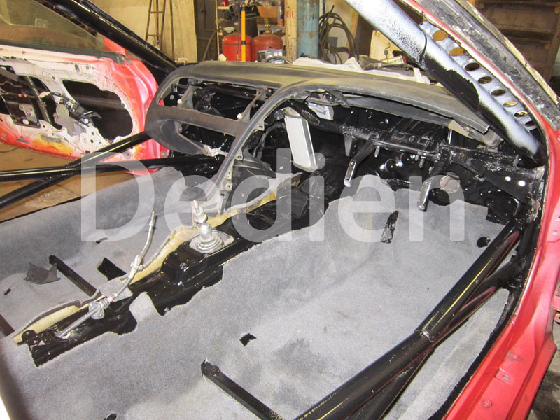

Обрезал торпедо, прикинул по электрике что куда.
Затюнил печку, будет полный кастом.
Сообщение отредактировал Dedien - 11.1.2013, 23:37
