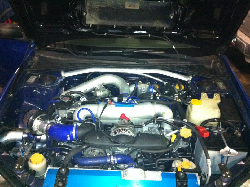

- - pirog   вот кстати подкапотка sti моей   21.12.2012, 17:49
- - ximik   бардак   23.12.2012, 12:49
