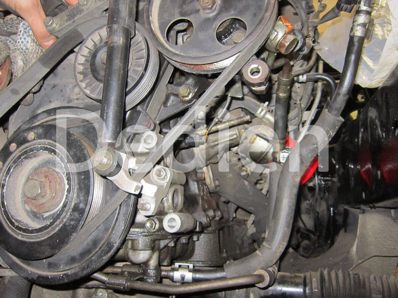

Компрессор кондиционера сказал, что ему стыдно утяжелять собой мой корч, скрутил 4 гайки и ушёл rofl.gif
По такому поводу запилил кронштейн демпфера под ремень навесного.

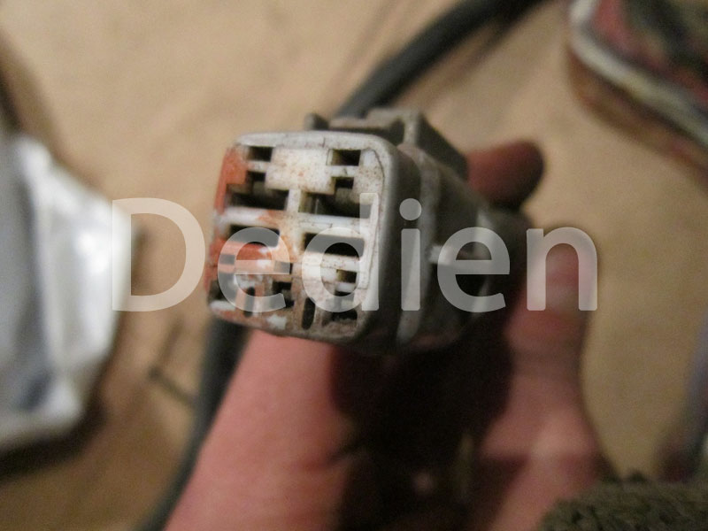

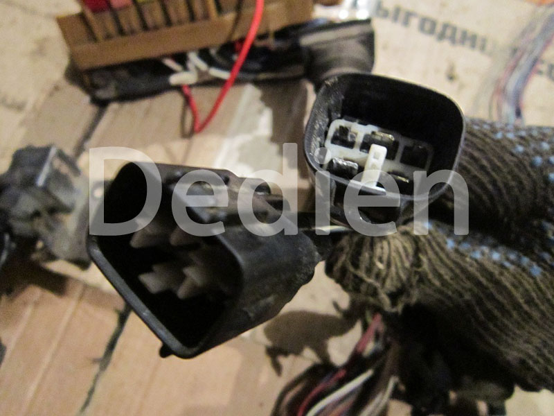

Электрика. Блок предов уезжает в ноги пассажира, нашёл место аккуму в багажнике. Расплёл подкапотную косу, отрезал всё лишнее, осталось несколько вопросов. Буду благодарен за ответы friends.gif Цель максимально удалить всё, что не нужно.

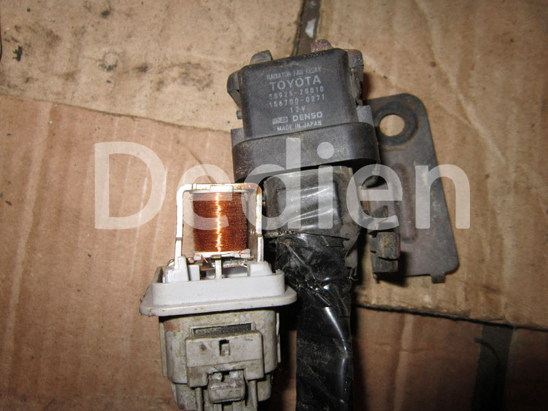

1. Что за реле с разбитым корпусом? Инфо не нашёл пока.
2. Справа реле мелкого вентилятора радиатора. Я удалил вискомуфту с кожухом, буду ставить электровентиляторы. Стоит ли использовать это же реле под электровеники или лучше поставить что-нибудь типа фан-контроллера или другой отдельный девайс, а это реле удалить?

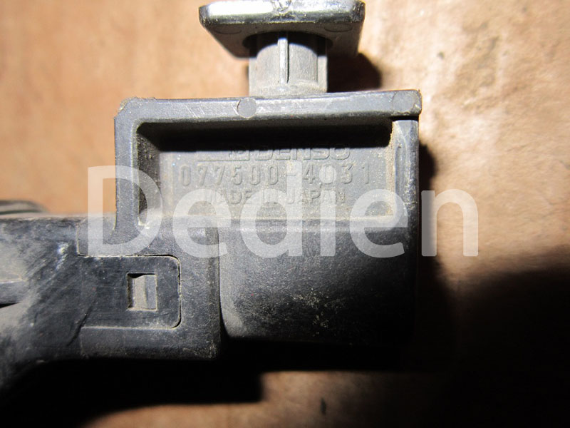

3. Термистор радиатора. Как я понял, это внешний датчик температуры для климата. Точно ли? И является ли он датчиком наружной температуры, инфо которого передаётся на приборку\бк?

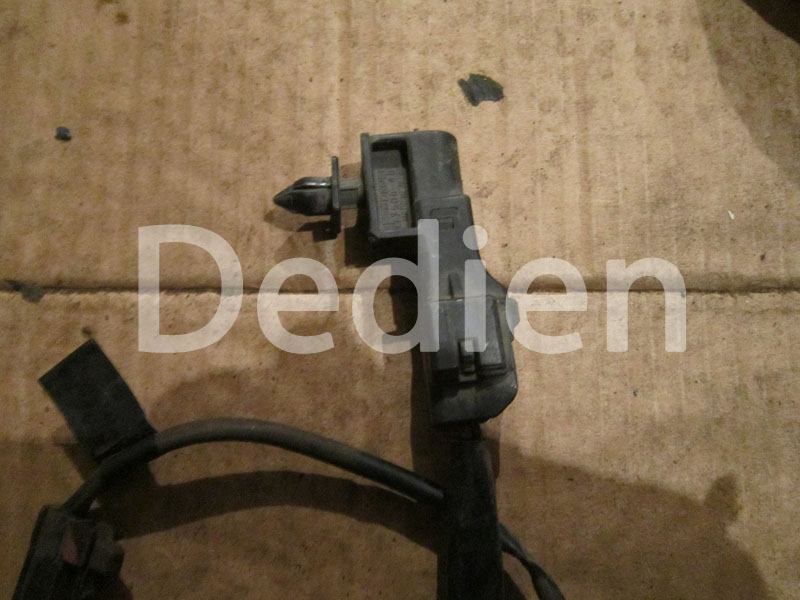

4. Неопознанный объект. В косе находится в районе правой фары.
5. Разъемы, которые крепятся в пазы на блоке предов снизу и соединяются с моторной косой. По схемам не понял, на что конкретно они идут. Предполагаю, что связано с кондеем, хз.

Удалил кондер = подпорку под ГУР не забудь сделать:)
1. Если это реле стоит на левом лонжероне вместе со вторым реле на фото, то это реле тоже отвечает за включение мелких веников на радиаторе.
2. Муфта лучше электровеников, хотя мнения тут разделяются, но некоторые после установки электровеников ставят муфту обратно:)
3. Все верно
4. Вырезай его, это на активный спойлер
5. Это точно не кондер, скорее всего это какое то питание идет через преды и в моторную косу, удалять их не стоит, наращивай проводку.
