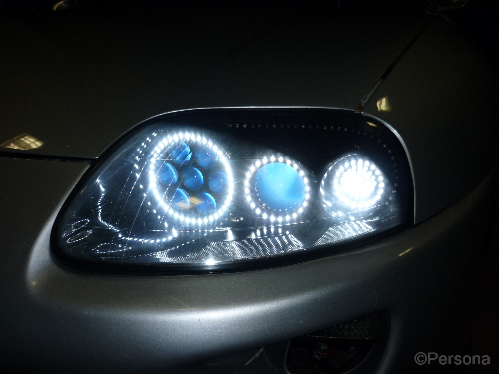

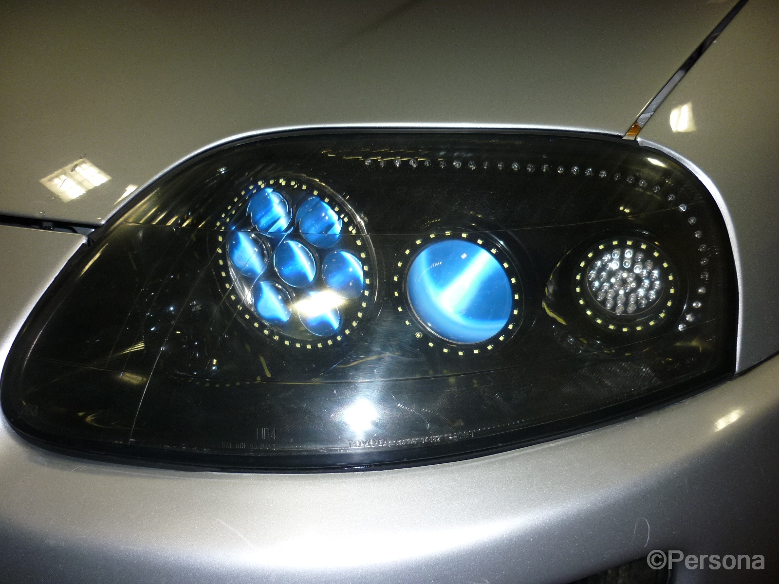

Хочу вот так, как у мадикуза - тока белый свет (за голубой трахнут ясное дело):
Если кому еще интересно, я готов пожертвовать свои передние фары дорестайл для эксперимента, чтобы затем сделать тоже самое и на рестайле ...
что скажете?

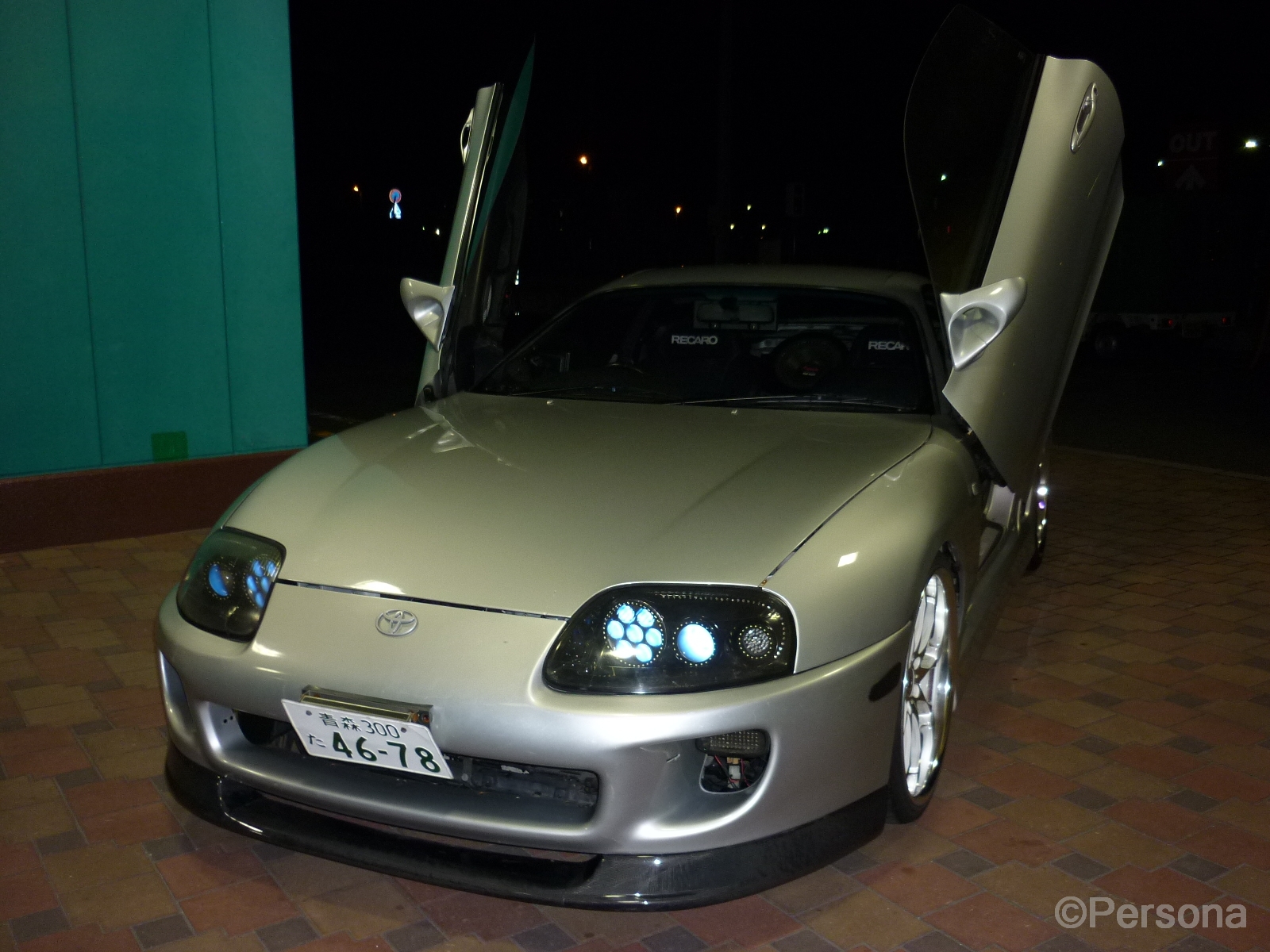

Хитрый япошко - нашли на просторах Японии с Бистом:

- - Sergey_supra   Как-то тема закончилась не на чем ))) Вот по мое...   18.10.2012, 7:50
- - drool   Тока на первой фотки рестаил и прозрачное стекло, ...   18.10.2012, 8:35
- - Surgut88   да на первой фотке симпотно   18.10.2012, 9:01
- - vad056   А еще капот пленкой под карбон затянуть и эквалайз...   18.10.2012, 9:40
- - Sergey_supra   drool, На рестайле же не было стекла? Я думаю чт...   18.10.2012, 10:05
- - beast_drc   Симпатично ) но вот за синий цвет в фарах нагнут г...   18.10.2012, 10:09
- - Sergey_supra   Я уверен что белые можно найти ))Хотя бы вот.   18.10.2012, 10:11
- - drool   А еще можно взять стержень из прозрачного пластика...   18.10.2012, 10:33
- - Sergey_supra   А к фаре их как крепить?   18.10.2012, 10:40
- - drool   Sergey_supra, У рестаил "стекло" почти п...   18.10.2012, 10:42
- - Sergey_supra   Я думаю что рестайл или дорестайл тут значение не ...   18.10.2012, 10:52
- - drool   Sergey_supra, имеет значение. Рельефность не даст ...   18.10.2012, 10:57
- - Sergey_supra   Я разбирал уже дважды )) Там по факту фары дышат н...   18.10.2012, 11:28

- - drool   Хитрый япошко - нашли на просторах Японии с Бистом...   26.12.2012, 13:55
- - Arhangel   drool, Андрей, как эта губа называется?? По фарам ...   27.12.2012, 23:46
