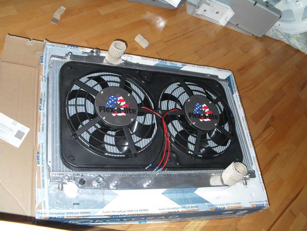

Цитата(Bakki™ @ 30.8.2011, 20:51) *
1) Flex-A-Lite 410 под уже купленный Koyo. Несмотря на то, что это самые большие вентиляторы в гамме Флексов, как-то площадь перекрытия радиатора меня не порадовала. Когда я подсчитывал предварительно я насчитал больший % перекрытия, но что-то я лажанулся и посчитал похоже площадь рамки smile.gif Реальная площадь перекрытия существенно меньше получается. Оба лезвия диаметром 12.125" - это где-то 30.80 см. Площадь круга у нас помнится пи-ар-квадрат, итого вентиляторы перекрывают 3.1416*15.40*15.40*2, т.е. где-то 1'490 кв. см.
В свою очередь размеры рабочей поверхности Koyo 73,9 х 40 см, т.е. площадь равна 2956 кв. см. Итого непосредственно вентиляторы перекрывают всего 50,4% рабочей поверхности радиатора. А когда я считал по рамке, у меня получилось перекрытие 88,8% рабочей поверхности)) Ну да ладно, ничего больше особенно я все равно в продаже не видел, да и cfm нормальный - 2500 smile.gif
