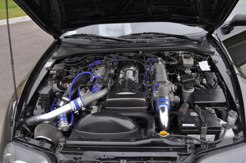

Парни выручайте, Как установить Блоу-оф на Европейку , Американку.? У Японок стоит МАП, у Европеек возле Воздушного фильтра, стоит МАФ, пробывал поставить вместо штатного, машина троит.. Сказали нужна обманка, где и куда её ставить, кто подскажет.?
В наличии имеется новый оригинальный HKS SSQ-3 BOV Что ещё к нему докупать нужно.?

Surgut88, Я тоже над этим подумываю, Вот на фото, тоже стоят штатный и тюн блоу.. Может так попробывать сделать..?

- - Arhangel   Surgut88, Я тоже над этим подумываю, Вот на фото,...   4.1.2013, 16:42
- - drool   Arhangel, не будет толку от этого - если не хочешь...   7.1.2013, 12:34
